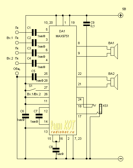

Всем привет. Продолжаем тему маломощных усилителей на интегральных микросхемах. На сей раз, рассмотрим усилитель на микросхеме MAX9751. Чем примечательна эта микросхема? Ну, прежде всего - низким напряжением питания - 5 вольт, однополярное, при вполне ощутимой выходной мощности - 2,6 ватта на канал. Кроме этого, есть выход на наушники с отдельным усилителем и входной селектор входов - можно подключить два источника сигнала.
Напряжение питания, В4,5-5,5
Потребляемый ток отсутствие сигнала, мА14
Выходная мощность(максимальная), Вт:2,6
Коэффициент гармоник(Р=1Вт, Rнагр=4 Ом), %0,02
Отношение сигнал/шум, дБ90
Диапазон рабочих частот, Гц22-22000
Схема включения такая:
Схема усилителя
Еще несколько слов о микросхеме. Это мостовой усилитель класса АВ, внутрь встроена защита от перегрева, защита от короткого замыкания выхода, подавление помех типа "бум-бац" при включении и выключении усилителя. А учитывая то, что микросхема может работать при температуре от -40 до +85 градусов товарища Цельсия, эту железку можно с грандиозным успехом применять в различных потаскунчиках и дорожных колоночках, чтобы мешать спать соседям по купе в поезде. Смешной список элементов:
Обозначение на схеме
Номинал
C1
1мкФ
C2
1мкФ
C3
1мкФ
C4
1мкФ
C5
1мкФ
C6
1мкФ
C7
1мкФ
C8
1мкФ
C9
0,1
S1
Любой с фиксацией
XS1
Гнездо под наушники - зависит от наушников
DA1
MAX9751
