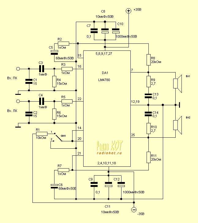

Изучаем усилитель мощности на интегральной микросхеме LM4780 от National Semiconductor.
Что в ней особенного? Ну, прежде всего - это очень низкий уровень гармонических искажений. Обычно, производители обозначают максимальную мощность своей очередной гениальной поделки при коэффициенте гармоник 10%. У этой же микросхемы, КГ при максимальной указанной мощности составляет всего 0,5%! Таким образом, это самая честная микруха из всех мной встреченных.
Основные характеристики микросхемы следующие:
Напряжение питания, В20...84
Потребляемый ток отсутствие сигнала, мА110
Выходная мощность(КГ=0,5%, Uпит=35В), Вт:60
Коэффициент гармоник (Pвых=30Вт, Rнагр=8Ом), %:0,03
Отношение сигнал/шум (взвешенное), %114

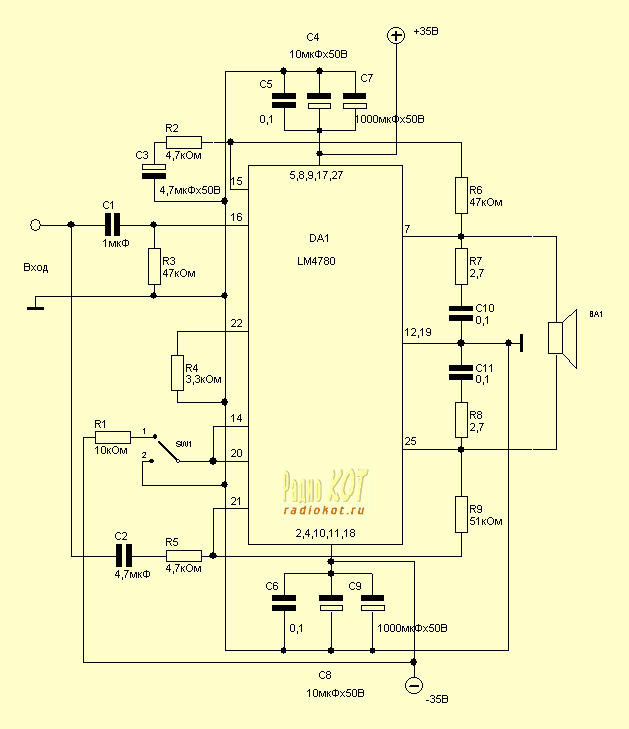

В микросхеме реализованы два одинаковых канала усиления и характеристики даны для стерео режима работы усилителя. Микросхема так же может работать в режиме моно - в мостовом включении. В этом случае, выходная мощность при КГ=0,5% составит 120 Ватт. Остальные характеристики практически не изменяются.
Смотрим схемы включения.
Включение в двухканальном режиме:
Схема усилителя
Включение в мостовом режиме:
Схема усилителя
Навесных элементов не слишком много и все они легкодобываемые. Микросхема выпускается в любимом всем человечеством корпусе ТО-220 и замечательно монтируется на радиатор. Радиатор, конечно, придется применять очень нехилый, но что поделать - это вам не класс D.
Табличка с элементами (двухканальная схема):
Обозначение на схеме
Номинал
C1
15
C2
15
C3
1мкФ
C4
1мкФ
C5
68мкФх50В
C6
68мкФх50В
C7
0,1
C8
10мкФх50В
C9
0,1
C10
1000мкФх50В
C11
10мкФх50В
C12
1000мкФх50В
C13
0,1
C14
0,1
R1
10кОм
R2
1кОм
R3
1кОм
R4
15кОм
R5
1кОм
R6
15кОм
R7
1кОм
R8
20кОм
R9
2,7Ом
R10
2,7Ом
R11
20кОм
DA1
LM4780
