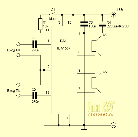

Начнем с микросхемы TDA1557Q от Philips Semiconductors.
Это мостовой усилитель, класса АВ. Как обычно, имеет защиту от короткого замыкания выхода и перегрева. Реализован режим Mute.
Основные характеристики следующие:
| Напряжение питания, В | 8...18(тип. 14,4) |
| Потребляемый ток отсутствие сигнала, мА | 80 |
| Входное сопротивление, кОм | 30 |
| Максимальная выходная мощность(КГ=10%), Вт: | 22 |
| Номинальная выходная мощность(КГ=0.5%), Вт: | 17 |
| Диапазон воспроизводимых частот, Гц | 20...15000 |
Схема включения:
Микросхема выпускается в корпусе DBS13P - это такой, знаете, с двумя полудырками на боках.

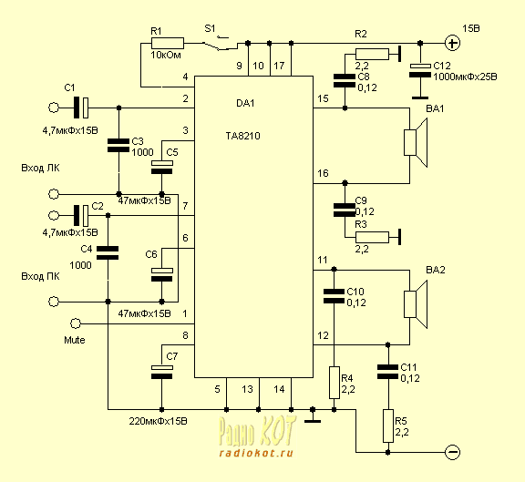

Дальше мы вытащим на свет божий довольно древнюю, но тем не менее вполне приличную микросхему TA8210 производства компании Toshiba.
Мостовой усилитель, имеет защиту от короткого замыкания на выходе, от замыкания выхода на землю и плюс питания. Так же, имеется защита от перегрева. Реализованы функции Mute и StandBy.
| Напряжение питания, В | 9...18(тип.14.4) |
| Потребляемый ток отсутствие сигнала, мА | 120 |
| Номинальная выходная мощность(КГ=0.5%), Вт: | 15 |
| Диапазон воспроизводимых частот, Гц | 20...20000 |
Схема включения:
Микросхема зроблена в корпусе HZIP17-P - примерно то же, что и предыдущий корпус, только полудырки по бокам немного другой формы.
