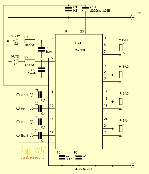

Начнем с TDA7560, производства SGS-Thomson. Как обычно - это мостовой усилитель класса АВ со всевозможнейшими защитами, функциями Mute и StanBy, а так же, как вы увидите на схеме - практически полным отсутствием навесных элементов.
Ну и еще эта микросхема замечательно работает на нагрузку в 2 Ома.
Основные характеристики следующие:
Напряжение питания, В8...18(тип. 14,4)
Потребляемый ток отсутствие сигнала, мА200
Входное сопротивление, кОм100
Максимальная выходная мощность(КГ=10%), Вт:
Rнагр=4Ом30
Rнагр=2Ом55
Номинальная выходная мощность(КГ=0.5%), Вт:
Rнагр=4Ом22
Rнагр=2Ом41
Диапазон воспроизводимых частот, Гц20...20000
Схема включения:
Схема усилителя
То есть фактически, вы берете микросхему, присобачиваете к ней входы-выходы, и уже все работает. Сказка.
Выпускается это создание в корпусе Flexiwatt25 - опять же с полудырками по бокам.

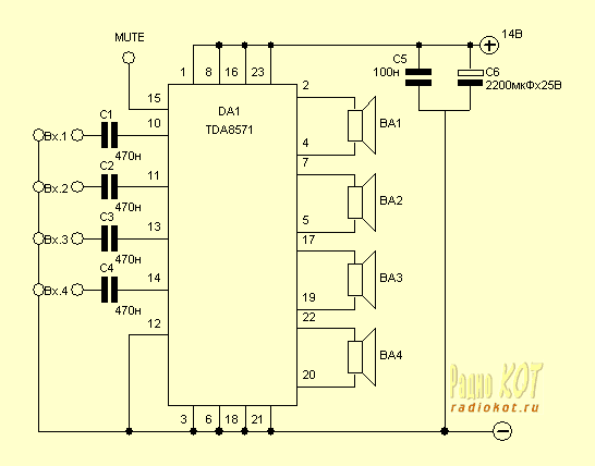

Следующий наш пациент - микросхема TDA8571J от Philips Semiconductors. С этим усилителем товарищи решили повыпендриваться и сделали его мостовым, как и все, но при этом - класса В. А в остальном, как обычно - полный набор защит выхода и температурная защита. Причем, как и у прошлого препариуемого - навесных элементов практически не требуется.
Напряжение питания, В6...18(тип.14.4)
Входное сопротивление, кОм30
Максимальная выходная мощность(КГ=10%), Вт:26
Номинальная выходная мощность(КГ=0.5%), Вт:19
Схема включения:
Схема усилителя
А усилок то - голый.
Ну если только заходите что на вход Mute повесить. Все это щасте в корпусе SOT411-1, опять же с полудырками по бокам.

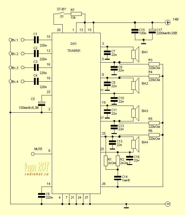

На этот раз последним будет усилитель TDA8591 все той же Philips Semiconductors. По своим характеристикам она похожа на предыдущего оратора, однако умеет работать с 2-х Омной нагрузкой и несколько мощнее. Плюс, у нее есть довольно хитрая схема обнаружения постоянного напряжения на выходе.
Входное сопротивление, кОм70
Rнагр=4Ом28
Rнагр=2Ом47
Rнагр=4Ом22
Rнагр=2Ом34
Схема включения:
Схема усилителя
Ну в общем, особо страшного ничего, надо только учесть, что для работы усилителя кнопку S1 необходимо замкнуть. Иначе он будет партизански молчать.
Что касается схемы обнаружения постоянного напряжения на выходе, то если она вам не нужна - можно выкинуть чуть ли не половину пассивных компонентов из схемы. Перечислим этих героев поименно: R1-R6, C14. А 26 вывод микросхемы подключаем в общему проводу.
