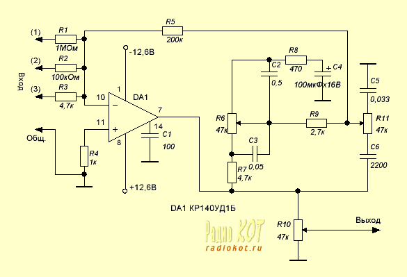

Вашему вниманию предлагается предварительный усилитель с темброблоком. Усилитель этот начального уровня, но при своей простоте параметры у него вполне приличные.
Основные характеристики следующие:
Номинальное выходное напряжение, В
1
Чувствительность по входу, мВ:
1
250
2
20
3
3
Отношение сигнал/шум, дБ
-70
Коэффициент нелинейных искажений, %
0,5
Рабочий диапазон частот, Гц
20...20000
Диапазон регулировок тембра, дБ на частоте:
31,5 Гц
+/-15
18 кГц
+/-15
Напряжение питания, В
+/-12
Смотрим схему:
Схема девайса
Как уже говорилось выше, усилитель собран на микросхеме КР140УД1Б. В цепь обратной связи включен регулятор тембра. Регулировкой по высоким частотам занимается резистор R11, а по низким - R6. Ну а резистором R10 регулируется уровень выходного сигнала.

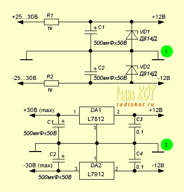

Питание усилителю требуется стабилизированное. Стабилизатор можно сделать двумя способами - параметрический стабилизатор на стабилитронах (1) и стабилизатор на микросхемах (2).
Схема девайса
Преимущество первой схемы заключается в том, что максимальное входное напряжение практически не ограничено по величине - достаточно подобрать резисторы R1 и R2, тогда как для интегральных стабилизаторов входное напряжение не должно превышать 30 вольт.
