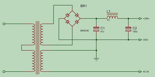

И схема блока питания:
Схема БП

Конденсаторы С1, С3 желательно бумажные - на напряжение не менее 300 В.
Конденсаторы в БП, а так же C5 в усилителе - на напряжение не менее 300 В.
Силовой и выходные трансформаторы, примененные в этом усилителе, от магнитофона "Астра 4".

Замечания по монтажу:
Все как всегда:
1. Не использовать в качестве "земляной" шины корпус усилителя.
2. Разделять силовую и сигнальную "земли".
3. Располагать трансформаторы подальше друг от друга.
4. Обмотки трансформаторов должны быть перпендикулярно друг другу.
5. Провода как можно короче.
