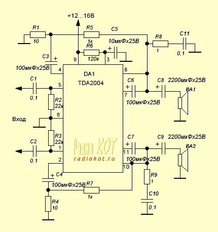

Усилитель мощности на TDA2004.
Еще один простенький усилитель, который собирается за один вечер.
Основные характеристики следующие:
    Напряжение питания, В  |
    12...16В  |
    Потребляемый ток в режиме молчания, мА  |
    65  |
    Входное сопротивление, кОм  |
    22  |
    Номинальная выходная мощность, Вт  |
    6  |
    Максимальная выходная мощность, Вт  |
    10  |
    Диапазон воспроизводимых частот, Гц  |
    30...20000  |
Схема включения:
Все просто, при правильной сборке девайс начинает работать и настройки не требует.
Но если вопросы все-таки возникнут - прошу в форум.
