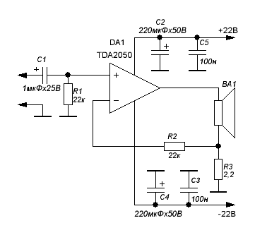

Существует множество схем УМЗЧ, демонстрирующих замечательные параметры при работе на эквивалентную нагрузку, но не обеспечивающих желаемого качества звуковоспроизведения при подключении к ним реальных акустических систем. В большинстве таких конструкций усиливающий элемент охвачен петлей отрицательной обратной связи (ООС) по напряжению, что обеспечивает пропорциональность выходного напряжения входному при отсутствии нагрузки. В такой схеме никак не учитываются индивидуальные особенности подключаемых акустических систем, влияние соединительных кабелей и встроенных фильтров в колонках, противотоки, возникающие при движении катушки динамика в магнитном поле, и многие другие параметры.
Толчком к воплощению в жизнь идеи, как можно избежать всех перечисленных <прелестей>, послужила схема промышленных весов, в которой при постоянном механическом воздействии (т.е. при постоянном грузе на весах) через датчик протекает постоянный ток. Принципиальная схема, с помощью которой можно решить поставленную задачу применительно к усилителям, приведена на рисунке. В этой схеме существует ООС по току: сигнал с выхода проходит по соединительным кабелям и цепям колонки (при этом учитывается реактивное сопротивление всего участка цепи от 4й ножки микросхемы до R3), далее, сигнал ООС снимается с R3 и через R2 подается на инверсный вход микросхемы.
Схема
Т.к. токовая ООС является частотнозависимой, приведенная схема не годится для использования с колонками, имеющими встроенный фильтры. Но попробовать стоит.
Добавим, что эта схема является, по сути, источником тока, а в аудиотехнике такие конструкции принято называть источниками тока, управляемыми напряжением - ИТУН.
