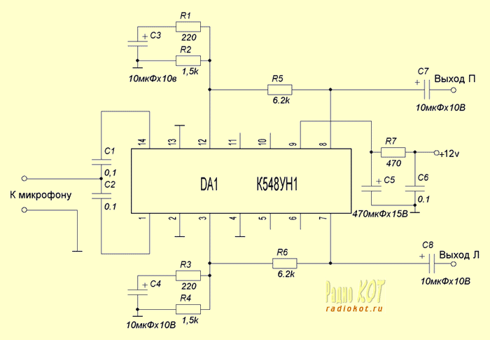

Всё началось с того, что я за долгих два месяца сообразил себе усилок. Но для полного щастя хотелось прицепить микрофон. Перерыв все на свете в интернете ничего хорошего не нашел.
Дело в том, что схем много, но все с моно выходом. Меня это не устраивает, так как на входе усилителя расширитель стереобазы, и если подключить вариант схемы с моно выходом через резисторы по 47 кОм, типа сумматора, то это влияет на качество звука, собственно, на само расширение стереобазы. Пересмотрев даташиты многих ОУ, я остановился на К548УН1, и была создана следующая схема:
Схема
Принцип работы следующий:
Резисторы R1, R3 служат для установки коэффициента усиления, который равен 25. Для повышения коэффициента усиления до 75 необходимо установить сопротивления по 68 Ом. Не рекомендую устанавливать слишком высокий коэффициент усиления, поскольку это может ухудшить качество звука, хотя это зависит и от микрофона. Конденсаторы С5, С6 предназначены для подавления помех по питанию.
Пробовал три микрофона, один от SONY, и какие то два китайские, все работает! При правильной сборке устройство начинает работать сразу, и в настройке не нуждается.
