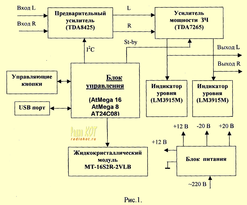

Блок-схема усилителя представлена на рисунке 1. Звуковой стереосигнал поступает от источника сигнала на предварительный усилитель, а с него на усилитель мощности. С выхода усилителя мощности сигнал подается на акустические системы и индикаторы уровня выходного сигнала.
Блок управления (БУ) управляет предварительным и выходным усилителями посредством управляющих кнопок.
К БУ подключен жидкокристаллический модуль (ЖКМ), на котором отображается различная информация связанная с работой усилителя. Управление предварительным усилителем с блока управления осуществляется по шине I2C .
Блок управления может переводить усилитель в режим STAND-BY (режим ожидания с минимальным потреблением тока). В этом режиме отключаются от питания выходные каскады усилителя мощности.
Через USB порт усилителем можно управлять с компьютера.

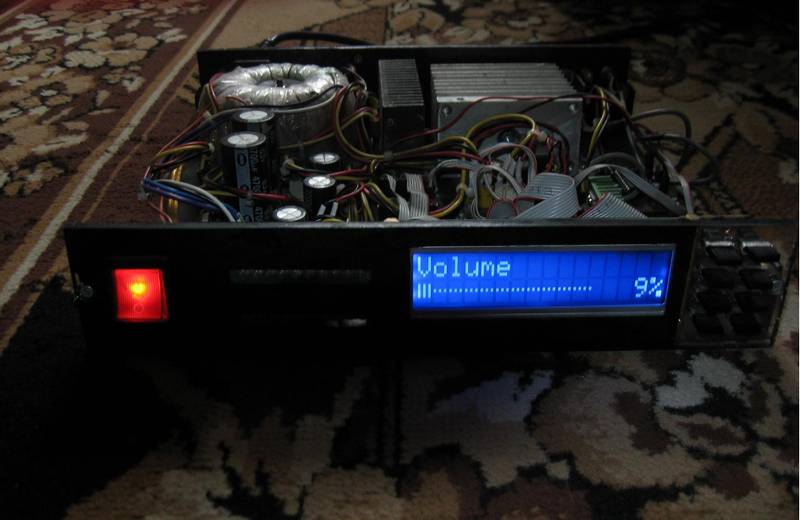

На экране ЖКМ при включении отображаются надписи показанные на рис.3. "Ucontrol" -название проекта программы на языке СИ для микроконтроллера AtMega16. "eclipse" - условное имя усилителя.
При нажатии кнопки SB3 ("Меню") на экране появляется окно показанное на рис.4
Если нажать кнопку SB4 ("ОК") то появится окно показанное на рис.5.
Теперь нажимая на кнопки SB1 ("Уровень+/Меню+") или SB2 ("Уровень-/Меню-") можно соответственно увеличивать или уменьшать уровень громкости звучания усилителя. Изменение громкости отображается на ЖКМ графически в виде строки из прямоугольников и в процентах.

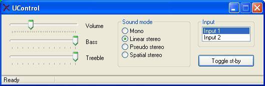

При подключении усилителя к компьютеру через USB порт и установке разработанной на языке Visual Basic программе усилителем можно управлять с компьютера при помощи виртуальной панели управления показанной на рисунке 6.
Перед установкой программы на компьютер, необходимо установить файл драйвера "AVR309USB".

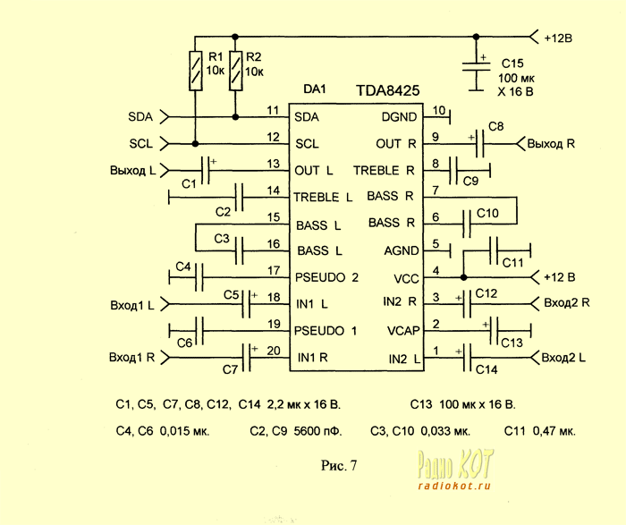

Предварительный стереоусилитель (рис.7) выполнен на микросхеме TDA8425. Интегральная микросхема TDA8425 фирмы Philips выполнена в корпусе DIP c 28 выводами и представляет собой двухканальный (стереофонический) регулятор громкости и тембра низких и высоких частот с микропроцессорным управлением по шине I2C. Принципиальная схема усилителя приведена:
Основные параметры предварительного усилителя:
Напряжение питания, В - 12;
Регулировка громкости в пределах -64...+6 Дб с шагом по 2 Дб независимо по каждому каналу;
Регулировка тембра низких частот в пределах - 12..+15 Дб ступенями по 3 Дб для обоих каналов;
Регулировка тембра высоких частот в пределах - 12:+12 Дб ступенями по 3 Дб для обоих каналов;
Чувствительность, мВ - 300.
Максимальное выходное напряжение звукового сигнала, В - 2.
Коэффициент гармонических искажений, % - 0,05.
Предусмотрена возможность переключения режимов: стереофонический, псевдостереофонический, пространственное стерео, монофонический. Переключение производится кнопками SB1-SB4 блока управления (рис.2), путем входа в меню, отображаемом на ЖКМ. Аналогично при помощи меню можно выбрать один из двух входных стереоканалов:
первый канал - вход1 L (выв. 18); вход1 R (выв.20)
или
второй канал - вход2 L (выв.1); вход2 R (выв.3).
Информация, управляющая работой микросхемы, поступает от микроконтроллера по шине I2C состоящей из двух линий: SCL и SDA. По линии SCL от микроконтроллера на микросхему поступают тактовые импульсы, синхронизирующие прием информации. По линии SDA поступает двоичное управляющее слово в последовательном коде, которое устанавливает в микросхеме соответствующий параметр.

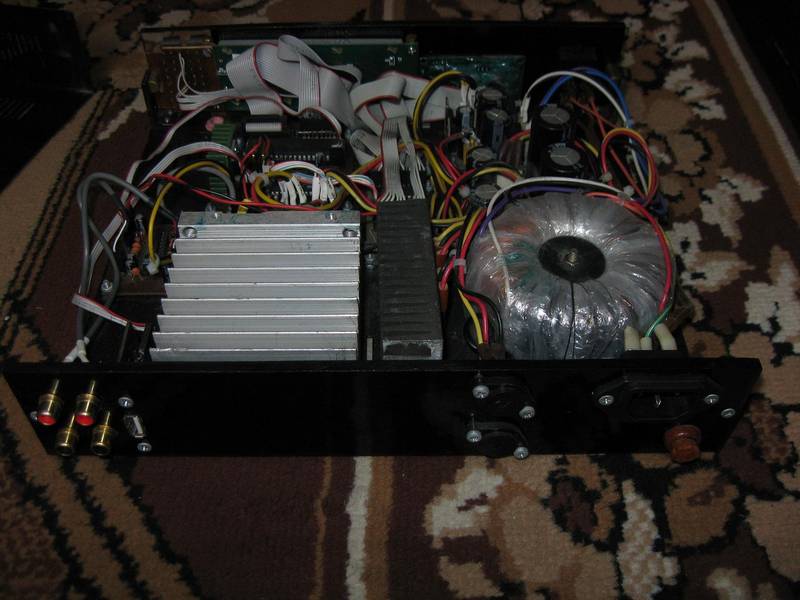

Конструкция усилителя.
Большинство деталей смонтированы на печатных платах из фольгированного стеклотекстолита. В устройстве применены постоянные резисторы МЛТ, С2-23, оксидные конденсаторы К50-35 и импортные, остальные керамические типа КМ-6. Силовой трансформатор торроидальный габаритной мощностью 80 Вт. Микросхема усилителя мощности TDA7265 и силовые транзисторы КТ8101, КТ8102 блока питания располагаются на алюминиевых радиаторах. Вместо полевого транзистора IRFZ24N (VT1) в блоке управления можно применить биполярный средней мощности, например КТ815(А-Г). А в качестве транзистора VT2 в том же блоке можно использовать и маломощный, например КТ315(А-Е), вместо IRFZ24N .

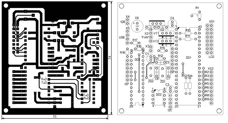

На рис.11 представлены чертежи печатной платы блока управления. Через разъемы ISP (на принципиальной схеме не показаны) можно программировать микроконтроллеры прямо в плате.

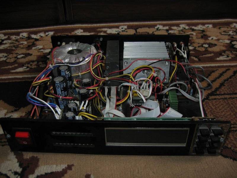

Все блоки усилителя располагаются в металлическом корпусе размером 280х255х60 мм. Передняя и задняя панели корпуса выполнены из прозрачного органического стекла толщиной 5мм. Обе панели покрашены черной краской с внутренней стороны. На крышке корпуса, с внутренней стороны расположен вентилятор 80х80 мм с синей светодиодной подсветкой, на задней панели корпуса располагаются входные гнезда предварительного усилителя, выходные усилителя мощности, питания и USB. На передней панели расположены кнопки управления, ЖКИ дисплей, индикаторы уровня и выключатель. Для жидкокристаллического дисплея и индикатора уровня в передней панели корпуса оставлены не закрашенные "окна".
Некоторое количество фотографий готового девайса:
