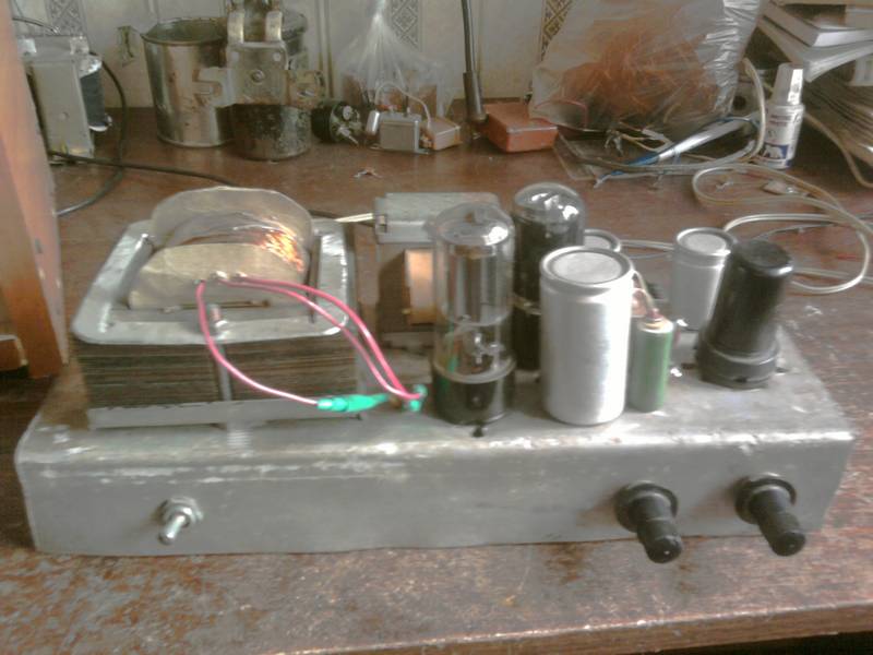

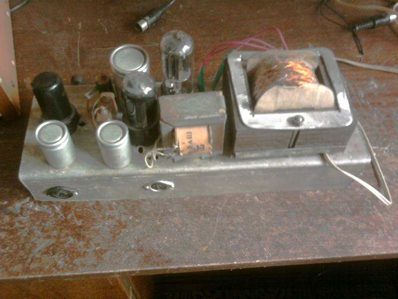

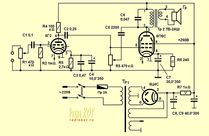

Решил представить свой усилитель( надо-ж ведь на чём-то РадиоКоту слушать музыку). Усилитель прост по конструкции, но отнюдь не по звучанию. Сопротивление громкоговорителя/акустической системы - 4 Ом, мощность - 6 Вт. Выпрямитель на кенотроне, двухполупериодный. Можно, конечно, на полупроводниковых диодах, но тогда можно будет немотать 5-ти вольтовую обмотку накала кенотрона и намотать только одну половину высоковольтной обмотки, но звук будет не сильно приятен.
Схема:
Детали.
Резисторы (кроме R7-проволочный) - ВС. С2 - ОМБГ-3, остальные бумажные. С1 и С2 можно уменьшить до 0,025 мкФ, С5 - до 470пФ.
Силовой трансформатор. Набран на пластинах Ш-30 при толщине набора в 40 мм.
Витков:
в первичке - 807 штук, провод диаметром 0,5мм;
во вторичке - 963+963 штуки, провод диаметром 0,5мм;
в обмотке накала ламп - 24 штуки, провод диаметром 0,9мм
в обмотке накала кенотрона - 19 штук, провод диаметром 1,2мм.
Выходной трансформатор использован ТВ-2АШ.

Монтаж. Монтаж - только навесной. Никаких печатных плат. Ибо на печатке звук неочень.
Первое включение. Перед первым включением надо проверить монтаж. Правильно собранный усилитель начинает работать сразу и без настройки.
