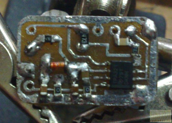

На сколько я успел заметить, ищущих схему УЗЧ работающего от кроны хватает , а вот самой схемы то и нет. Разве что бредовый совет "разобрать китайские колонки для ПК, выдрать БП и привинтить крону" - счастья вам будет на час в лучшем случае (при использовании угольно-цинковой кроны) да и размер получается не совсем карманный и звук кривой.
Описанный ниже усилитель имеет более качественный, "сочный" так сказать звук, нежели штатный усилок китайских колонок на TDA2822. Мощность его составляет 350мвт (для тех кому эта цифра покажется малой поясню: китайские УКВ ЧМ приёмники с автоматическим тюнером выдают примерно 100мвт, более старые и чуть более качественные 200мвт, мобильники выдают примерно столько же и то не все. Да и компьютерные колонки у вас работают примерно на 200-250мвт если у вас в соседней комнате старшее поколение проживает. Иными словами - 350мвт, это громкость "разговора на повышенных тонах") на нагрузку 8ом при напряжении 5 вольт и работает этот усилитель от угольно-цинковой кроны при 70% громкости выдавая качественный звук - 3 .5 часа (потом уже понемногу начинается дребезжание, через пол часа отдыха проработала ещё 40минут при нормальном звучании. До полного истощения крону не доводил.)
Не используйте для тестирования затёртую до дыр "дежурную" батарейку! В противном случае кроме дребезжания ничего не услышите.
Кстати если кому-то интересно, из этой же микрушки можно выжать 700мвт (см. даташит)
Итак рассмотрим схему усилителя:
Схема
Она состоит из немного изменённой принципиальной схемы включения TPA321, типовой схемы включения 78L05 и индикационного светодиода с резистором.
Категорически не рекомендую подключать динамик с сопротивлением 4ом - микрушка закипает мгновенно, хотя при 8ом небыло замечено даже и намёка на нагрев.
Усилитель может быть применён и для банального освобождения ушей от наушников, и в качестве усилителя для ПК , и для замены штатного усилителя во многих звуковоспроизводящих устройствах - вс зависит от вашей фантазии. Печатная плата(прилагается) - 25х15мм (если учесть последовавшую за травлением и лужением обработку напильником - это и есть размеры кроны по осям X и Z) делалось это из-за задуманной концепции корпуса. И как только я подберу подобающий динамик - обязательно напишу продолжение этой статьи, то меж описание изготовления корпуса для того усилка.
Перед распечаткой не забудте перевернуть плату зеркально. "R0" не обозначенные на схеме - есть СМД перемычки, резисторы с нулевым сопротивлением.
В конце хотелось бы подчеркнуть, что тщательно нахваливал я не заявленные характеристики из даташита, а то что испытал на своих собственных ушах, в подтверждение сему - реализованная плата:
Наличие на ней навесных компонентов объясняетя просто - не всё удалось содрать найти в СМД исполнении.
