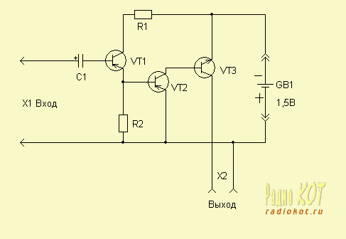

Простейший микроусилитель
Автор: elf.arxont Как быть, если МР3 плеер слабоват для подключения мощных наушников? Конечно же собрать усилитель! Однако он должен быть небольшим, для того чтобы он поместился в карман и имел хороший коэффициент усиления. Предлагаю простую схемку, которую может собрать даже РадиоКотенок.
Список необходимых элементов: C1 – 1мкФVT1 – МП 42 А VT2 – МП 42 А VT3 – МП 38 R1 – 1кОм R2 – 2кОм Характеристики: Коэффициент усиления: 40 - 50 Потребляемый ток – 12мА Сопротивление наушников макс. 65 Ом Все вопросы в Форум.
