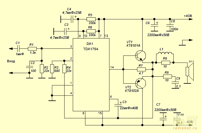

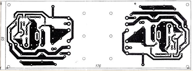

Предлагаю вам доработанную схему микрухи TDA 7294(TDA7293), которая печаталась в журнале Радио N11,2005. Схема привлекла своей простотой и надежностью, да и к тому же она не бьет по карману своей стоимостью.
Основные технические характеристики
Входное сопротивление,кОм..........22
Входное напряжение,В.................0,8
Выходная мощность(4Ом),Вт.........100
Напряжение питания,В
двуполярное.......................+-10....40
Ток в режиме покоя,мА..............20-60
Пиковое значение тока,А...............10
Диапозон воспроизводимых
частот,Гц........................20.....20 000
Принципиальная схема усилителя:

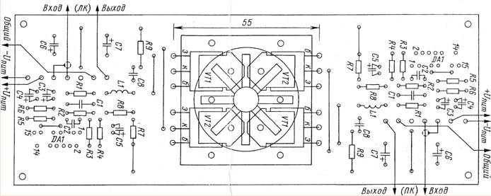

Вот так выглядит печатная плата
И с другой стороны

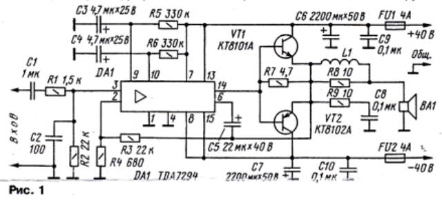

Место под конденсаторы С8, С10 не предусмотрено, поэтому они ставятся в блоке питания. Конденсаторы С6,С7 обязательно должны быть на плате, но и помимо них стоит подкинуть еще парочку в питание. Мощные транзисторы смонтированы параллельно плоскости печатной платы металической поверхностью теплоотвода к кулеру. На плоской стороне радиатора необходимо просверлить сквозные отверстия диаметром 3,2 мм и нарезать резьбу М4. Через отверстия в плате радиатор винтами прижимают к транзисторам. На них необходимо положить слюдяные пластинки и смазать теплопроводящей пастой. Под головки винтов со стороны дорожек нужно подложить шайбы или (что лучше) металлическую пластину, чтобы плотно прижать транзисторы к поверхности теплоотвода. Между печатной платой и транзисторами положите гофрокартон, он обеспечит равномерный прижим транзисторов к радиатору. Микросхема расположена на дополнительном теплоотводе с эффективной площадью поверхности не менее 50 см2. НА ТРЕТЬЕМ РИСУНКЕ ДОПУЩЕНА ОШИБКА, ПЕРЕПУТАНЫ МЕСТАМИ РЕЗИСТОРЫ R3,R4. Так что во время сборки не стесняемся проверять себя(и меня). Правильно собраный усилитель начинает работать сразу после включения. Сам по себе он получается прожорливым, поэтому не стесняемся с током питания.

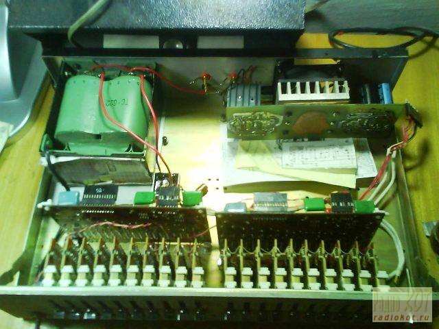

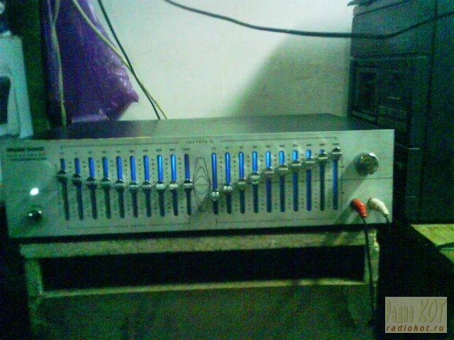

В качестве предварительного усилителя и темброблока я использовал "Прибой Э014С" немного видоизменив внутренюю компановку и выкинув пару лишних деталей.
Сверху на движковые сопротивления я поставил синие светодиоды, персональный на каждый регулятор. Вот что из этого получилось...
И с выключенным светом...

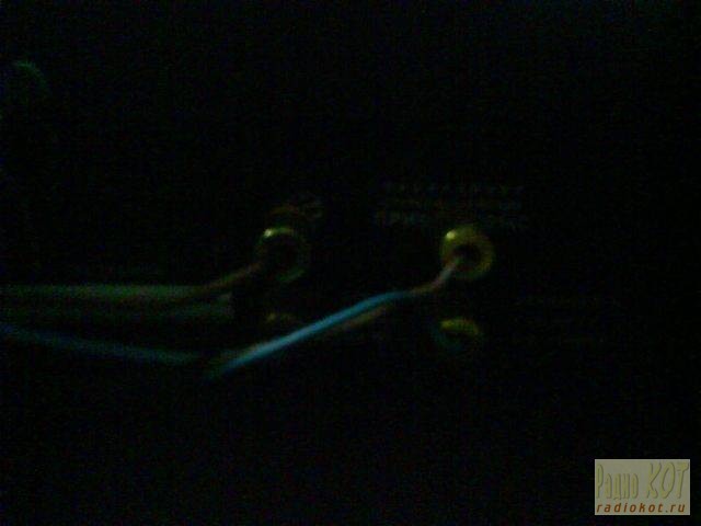

Вид сзади: разъем под колонки...

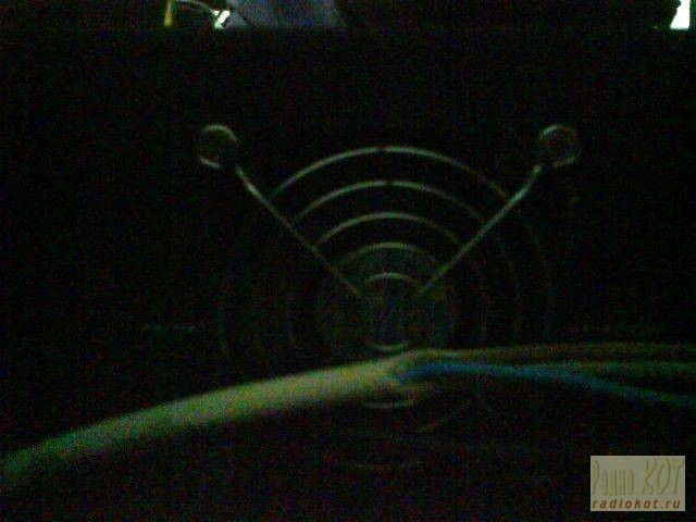

Кулер...
