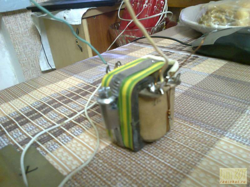

В качестве выходного трансформатора можно использовать уже готовый из серии:ТАН,ТН,ТС.Я же,перепробовав несколько вариантов,остановился на том,что намотал его сам.Железо используется от дросселя телевизионного Др-2ЛМ-К.Первичная обмотка мотается в два провода тремя секциями 200-250-200 проводом ПЭВ-0,224.Вторичка мотается в два слоя проводом ПЭВ-0,54 каждая в один ряд и соединяется последовательно.Должно получиться что-то похожее на это:
Вид сбоку:
Перемычка спрятанная в кембрик соединяет начало одной половины обмотки с концом другой.На эту перемычку подается + анодного напряжения.

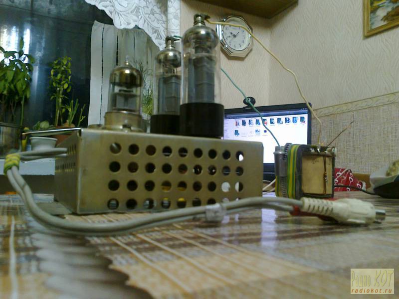

Тестировался этот усилитель вместе с динамиком 10ГД-36,собирался в принципе для него же.Вот пару фото тестового варианта,корпус оконечного варианта находится на стадии создания........
