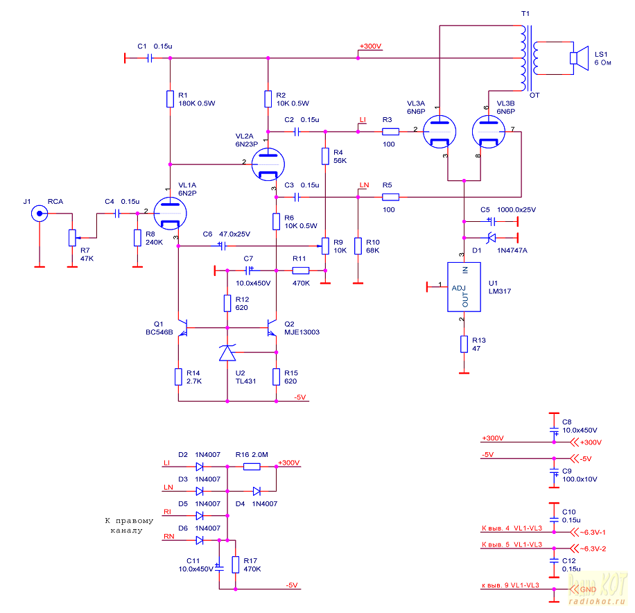

    Выбор ламповых триодов в качестве усилительных элементов был обусловлен желанием построить наиболее классический вариант лампового усилителя. С этой же целью было решено отказаться от применения отрицательной обратной связи в выходном каскаде. Вначале, усилитель предполагалось сделать однотактным, но наличие достаточно мощных сдвоенных триодов и меньший коэффициент нелинейных искажений двухтактного выходного каскада определили окончательный выбор в его пользу.
    Принципиальная схема одного из каналов усилителя (левого) представлена на рисунке:
    Усилитель имеет два каскада предварительного усиления (усилитель напряжения и фазоинвертор) и выходной каскад. Усилитель напряжения реализован на триоде VL1A (половина лампы 6Н2П, другая половина используется в правом канале) по известной схеме, с тем отличием, что ток катода задан источником тока на транзисторе Q1 и не зависит от параметров лампы. Легко видеть, что напряжение на аноде также не зависит от параметров используемой лампы. Таким образом, триод находится в фиксированном режиме работы по постоянному току.
    Фазоинвертор выполнен на триоде VL2A (половина лампы 6Н23П, другая половина также используется в правом канале) по схеме с разделенной нагрузкой и непосредственной связью с первым каскадом. Режим работы этого триода также задан источником тока. Этот источник тока построен с применением микросхемы TL431 (U2), которая поддерживает постоянным падение напряжения на резисторе R15, стабилизируя ток эмиттера, а, следовательно (с учетом погрешности, вызванной базовым током), и ток коллектора транзистора Q2. Транзистор Q1 подключен к транзистору Q2 по схеме токового зеркала.
Посредством цепи C2, R4, R9, C6, предварительный усилитель охвачен неглубокой ООС с целью стабилизации величины усиления с обеспечением возможности её подстройки (при помощи переменного резистора R9) и снижения нелинейных искажений. Следует отметить, что действие этой ООС сохраняется даже тогда, когда выходной каскад оказывается в режиме перегрузки, поэтому ООС не оказывает негативного влияния на воспроизведение звукового сигнала.
    Выходной двухтактный каскад также выполнен по известной схеме, но рабочий ток этого каскада задан источником тока на микросхеме U1. Этот каскад работает в режиме A, вместе с тем, сравнительно большое значение ёмкости конденсатора C5, шунтирующего источник тока по переменному напряжению, позволяет выходному каскаду короткое время (несколько миллисекунд) работать в режиме AB, что благоприятно сказывается на воспроизведении коротких пиков музыкального сигнала. Стабилитрон D1 защищает микросхему U1 от возможных перенапряжений.
    Питание усилителя осуществляется от стабилизатора напряжения, в котором реализована задержка включения, необходимая для предварительного прогрева ламп с целью продления их срока службы. В то же время, подача анодного напряжения на прогретые лампы усилителя приводит к одному неприятному эффекту, которому, как правило, не уделяют достаточного внимания. Дело в том, что первоначальный заряд разделительных конденсаторов, установленных в цепи управляющих сеток ламп выходного каскада, вызывает скачок напряжения на этих сетках, что, в свою очередь, приводит к броску тока через эти лампы. Ситуация усугубляется тем, что шунтирующая емкость в цепи катодов этих ламп также разряжена в момент подачи анодного напряжения.
    Для минимизации влияния данного эффекта, в описываемом усилителе применено устройство защиты, реализованное на элементах D2-D6, R16, R17 и C11. В первый момент после включения питания, конденсатор C11 разряжен, поэтому заряд разделительных конденсаторов, в основном, происходит через диоды D2, D3, D5, D6, что существенно снижает амплитуду скачка напряжения на сетках. В дальнейшем, конденсатор заряжается до напряжения, определяемого делителем R16-R17, диоды закрываются, и устройство не влияет на работу усилителя. Диод D4 нужен для ускорения разряда конденсатора C11 при выключении питания.

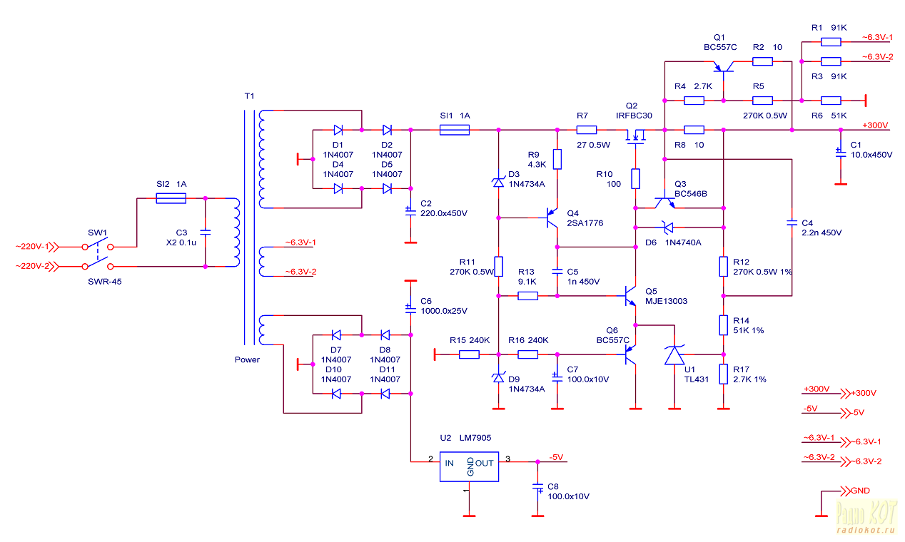

    Особенностями воспроизведения звука в условиях, для которых предназначен данный усилитель, являются близость точки прослушивания к источнику звука и, как правило, окружающая тишина. Эти особенности налагают повышенные требования к  уровню фона переменного тока. Чтобы гарантировать минимальный фон, в усилителе применен стабилизированный блок питания, принципиальная схема которого приведена ниже:
    Блок питания обеспечивает переменное напряжение накала 6.3В, содержит стабилизированный источник напряжения -5В и стабилизированный источник анодного напряжения +300В, который опишу более подробно.
    Прототипом стабилизатора анодного напряжения является разработанный Евгением Карповым “Простой высоковольтный стабилизатор”. По сравнению с прототипом, схема существенно переработана с целью увеличения коэффициента стабилизации и повышения устойчивости стабилизатора. Кроме того в нем реализована задержка подачи выходного напряжения, а защита от перегрузки и короткого замыкания имеет спадающую выходную характеристику.
    Основой стабилизатора является микросхема TL431 (U1), сигнал с которой передается на регулирующий транзистор Q2 посредством усилительного каскада с общей базой (Q5). Нагрузкой этого каскада служит источник тока на транзисторе Q4, это обеспечивает повышенный коэффициент усиления каскада, что способствует увеличению коэффициента стабилизации. Кроме того, пульсации выпрямленного напряжения не проникают в цепь управления регулирующим элементом, что также способствует снижению их уровня. Цепочка C5-R13 обеспечивает частотную коррекцию этого каскада. Посредством конденсатора C4 осуществляется общая коррекция частотной характеристики стабилизатора.
    Защита от перегрузки и короткого замыкания работает следующим образом. При нормальной работе транзистор Q1 открыт и на базе транзистора Q3 формируется напряжение, вызванное протеканием тока нагрузки через параллельное соединение резисторов R2 и R8. Когда, при увеличении тока нагрузки, это напряжение достигнет величины примерно 0.6В (при указанных номиналах, ток должен быть около 120мА), транзистор Q3 начнет открываться, шунтируя напряжение на затворе регулирующего транзистора Q2. Схема перейдет в режим ограничения тока, и, при дальнейшем уменьшении сопротивления нагрузки, напряжение на выходе будет уменьшаться. Вследствие этого, в определённый момент, транзистор Q1 закроется, и напряжение на базе транзистора Q3 станет определяться протеканием тока только через резистор R8, что приведет к уменьшению величины ограничиваемого тока (примерно до 60мА). Значение этого тока сохранится вплоть до короткого замыкания в нагрузке.
    Транзистор Q6, конденсатор C7 и резистор R16 образуют узел задержки подачи выходного напряжения. В первый момент после включения питания, конденсатор C7 разряжен и на эмиттере транзистора Q5, транзистором Q6, поддерживается напряжение около 0.7В. Транзистор Q5 переходит в режим насыщения, и напряжение на выходе стабилизатора поддерживается на уровне около 0В. По мере заряда конденсатора C7 через резистор R16, напряжение на эмиттере транзистора Q5 возрастает, и, в определенный момент, он выходит из насыщения, стабилизатор включается, и напряжение на выходе плавно достигает требуемого значения. Дальнейший рост напряжения на конденсаторе C7 полностью закрывает транзистор Q6 и в дальнейшей работе стабилизатора он не участвует. Время задержки при указанных номиналах – около 40 секунд. После выключения питания, работоспособность устройства задержки восстанавливается постепенно, по мере разряда конденсатора C7, поэтому задержка не происходит при кратковременном пропадании питания.
    Для обеспечения нормальной работы стабилизатора, регулирующий транзистор Q2 необходимо разместить на теплоотводе. На него, также, желательно поместить транзистор Q5.

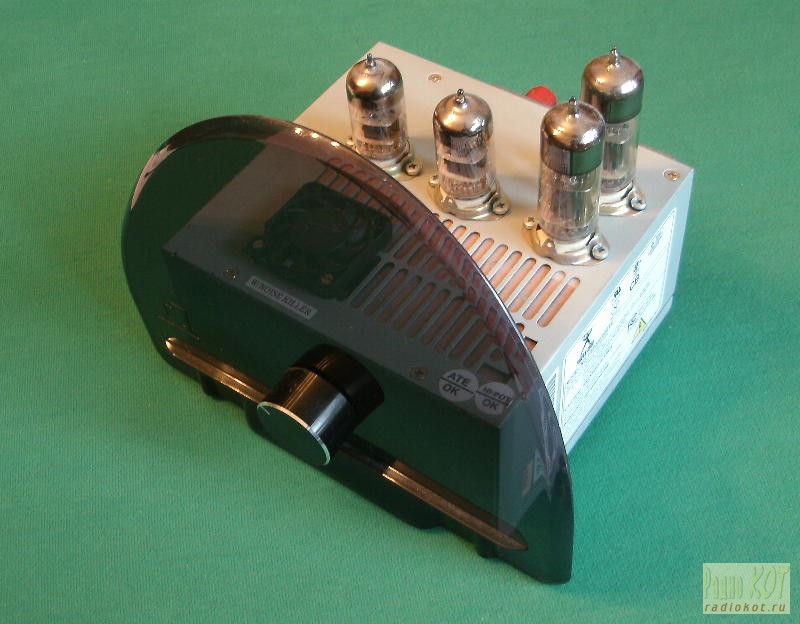

    Усилитель собран в корпусе от компьютерного блока питания, а в качестве лицевой панели использована пластмассовая деталь от лотка подачи бумаги струйного принтера Epson. Установленный на верхней части корпуса небольшой вентилятор обеспечивает циркуляцию воздуха внутри корпуса.
