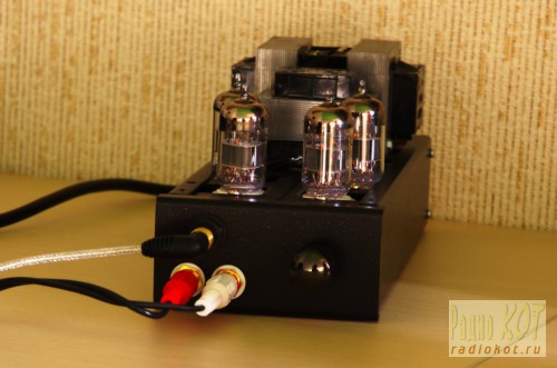

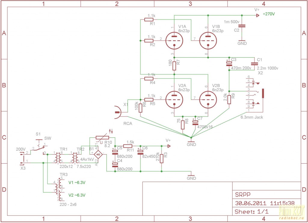

Давным давно коту стало скучно и он решил научиться петь серенады. Пошел кот в магазин, да купил себе гитару электронную, а к ней, что-бы веселее жужжало, цифровой процессор. На улице было холодно, до включения отопления ещё уй-юй. Думал кот думал, и решил сделать ламповый усилитель. А что, хорошая идея, двух мышей одним девайсом. Лампы ведь они тёплые, рядом погреться можно, а ещё они красиво искажают, цифру делают ласковой и мягкой. Только вот нюанс есть небольшой, лампы же высокоомные и для подключения низкоомной нагрузки, выходной звуковой трансформатор требуется. И дело даже не в деньгах, дело в лени кошачьей, это же надо трансформаторы енти где-то найти, куда то за ним идти. Нет, решил кот, не наш это выбор, и полез гуглить интернеты. И самое интересное нагуглил, нагуглил забавную схему под названием «SRPP» https://www.musicangel.ru/mess165.htm, которая обладает довольно низкоомным выходом, и даже с наушниками 32Om поёт красиво, бодро и мягко. Муррр... Детальная инвентаризация лампового запаса, показала наличие пол-ведёрка неплохих для звука лампочек 6н23п, что ещё более подзуживало на подвиг. Началось всё со схемы. Думал кот думал, ламп много, да и решил проявить своё познание в параллельных включениях, ведь когда параллельно, если это сопротивление, оно же в два раза меньше, и принято было решение - триоды внутри баллона запараллелить. Как показала будущее, решение оказалось дальновидным и правильным. В итоге родилась схема. Как работает сама схема расписывать не буду, не обладаю необходимыми знаниями да и Иванов Олег, в статье по ссылке выше, всё очень доступно изложил. Остановлюсь на двух нюансах, первый это БП, второй конденсаторы С1, С3, С7. Первый нюанс - анодного трансформатора у кота не было, и он решил схитрить. Если посмотреть на схему, хитрость сразу становится понятной. TR1 преобразует 220в в 12в, а подключенный к нему низковольтной обмоткой TR2, преобразует поданные на него 12в в 240-250в, которые выпрямившись и превращаются в 270в анодного. Накальный трансформатор имеет две обмотки. Одна питает - верхние лампы (V1), вторая — нижние (V2). TR1 и TR2 - ТП115, TR3 – ТП124. Трансформаторы работают почти на пределе, железо прогревается до 55-58 градусов. Второй нюанс - конденсаторы должны быть как можно более качественные. Нет никакого смысла искать и приобретать «аудиофильские чёрные шлюзы», достаточно просто хорошие, качественные конденсаторы. В качестве С1 вполне подойдёт неплохой отечественный К73-16, а вот электролиты наши лучше не надо, лучше прикупить настоящий китайский Panasonic, и если есть возможность отобрать их по ESR. Настраивается схема просто, вместо R7 и R8, ставятся подстроечные резисторы на 200-300Ом и ими выгоняется минимальный КГИ по программе RMAA. У кота номиналы получились: R1,R2 — 430Ом, R7 — 82Ом, R8 — 68Ом. Ламп было перебрано штук пятнадцать. Отмечено, что лампы хорошо идущие как V1 совсем не подходят в качестве V2 и наоборот.
