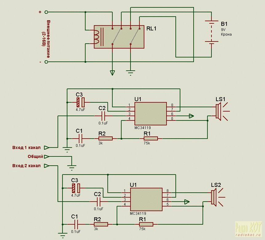

Этот усилитель предназачен для усиления сигнала с мобильника, но его можно применять так же в качестве колонок для компьютера. Основная идея данного устройства в том, что его можно питать от двух источников питания (например батарейка и зарядка от старого мобильника). В качестве основы взята микросхема МС34119 из-за простоты схемы включения и минимума навесных элементов. В схеме нет регуляторов громкости и баланса, так как вариантов их изготовления уйма и наверняка у кого-то уже есть свои, проверенные временем их схемы, а тем, кто предпочетает регулировать звук с мобильника, они не нужны. В схему входят: переключатель питания (реле RL1)  и, собственно, два канала УЗЧ (U1).  Резисторами R1 и R2 устанавливается Кус=R1/R2 и  на схеме равен 25. Вы можете изменять эти значения по своему усмотрению, но они не должны быть меньше 1кОм (Эти резисторы даже лучше поставить сначала подстроичниками и потом, после "обкатки" устройства, заменить их на постоянные нужного номинала). На это с философией кончаем и смотрим на схему:
Провод от источника сигнала нужно использовать КММ-2, так как он экранированный (экран - общий провод). Минимальное сопротивление динамиков 8 Ом, мощность УЗЧ 0.25Вт. Так же на питание УЗЧ можно поставить стабилизатор на 5 или на 3.3В, хотя это не обязательно: громкость почти не заметно изменяется во всем диапазоне питания. Печатную плату не публикую потому, что схема простая и любой радиолюбитель ее разведет, а начинающим радиолюбителям это еще и дополнительная тренировка (прошу не заваливать форум просьбами развести или проверить плату), вторая причина - это то, что каждый из вас может выкинуть какую-то часть схемы за ненадобнастью (переключатель питания, один из каналов) и тогда публикация печатной платы теряет весь смысл.

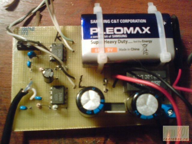

Вот что получилось в итоге:
Габариты, как видете, неплохие для такой схемы, но может кто и поменьше сделает, т.к. я не очень жался и там, на другой стороне платы, все довольно просторно.
