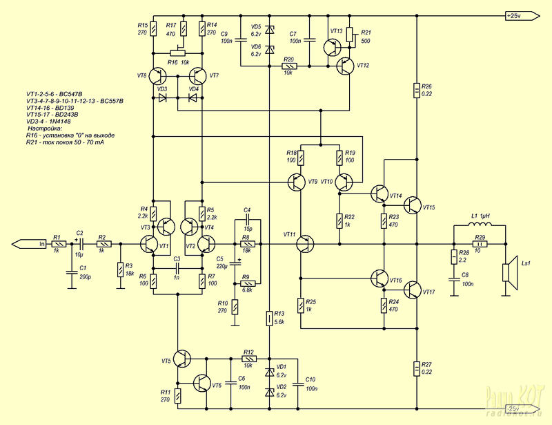

Во-первых, спасибо за столь добрые отзывы по предыдущей конструкции в первой части статьи. Итак вторая часть - схема усилителя несколько изменилась:
  1. ДК стал более простым и имеет большее усиление благодаря применению составных транзисторов
  2. Цепь баллансировки перенесена с эмитерных цепей ДК в цепь эмитеров цепи ОС по синфазной составляющей сигнала
  3. Введена коррекция по опережению конденсатор С3, что благотворно влияет на устойчивость усилителя в целом
  4. Транзисторы VT6 - VT12 зашунтированы конденсаторами для предотврощения эмкостного характера нагрузки ГСТ
  5. Ток покоя уменьшен до 50 - 70 мА
  6. Добавлен ГСТ для задинния тока покоя выходного каскада
  7. В качестве датчика температуры используется транзистор VT13 который должен иметь хороший тепловой контакт с радиатором
  8. Датчик температуры не клеится или прежимается к радиатору, а вставляется в заранее отверстие просверленое по диаметру корпуса транзистора в радиаторе на который крепятся выходные транзисторы
  9. Собственно все приятной сборки и удовольствия от прослушивания музыки. Ваш Александр Личак(Little Jimmy)
