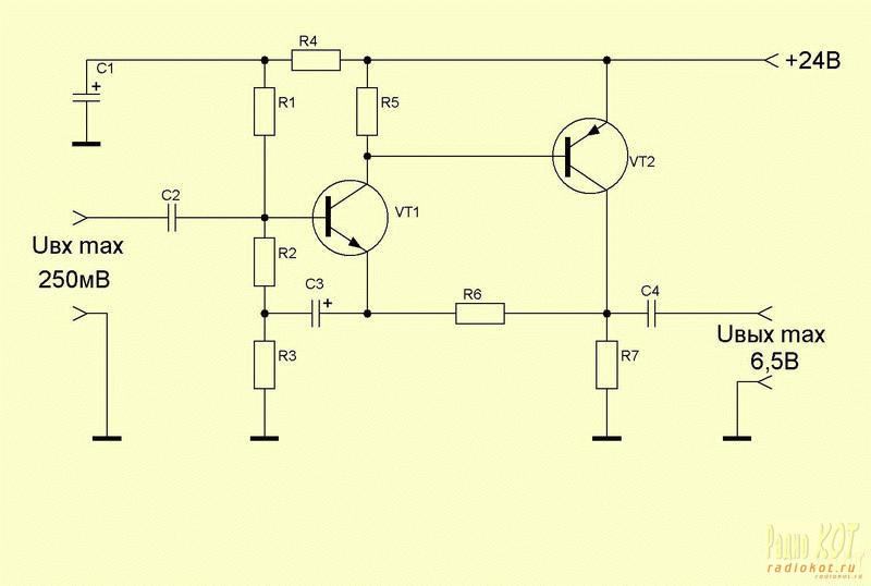

Двухкаскадный высококачественный предусилитель, коэффициент нелинейных искажений которого в диапазоне от 20 Гц до 100 кГц менее 0,02%. Устройство рассчитано на входной сигнал величиной 200 мВ. При оптимальном напряжении питания +24 В, максимальная амплитуда выходного сигнала достигает 6,5 В. Однако усилитель хорошо работает и при напряжении 12-30 В. Потребляемый ток около 4 мА.

С1 К50-24-100В-4,7мк  Электролитический конденсатор
C2,C4 К73-17-1мк
C3 TECAP-25В-15мк-тип D  Электролитический конденсатор. Лично я разводил под чип
VT1 КТ342  Любой буквенный индекс
Аналог КТ3102
VT2 КТ361  Любой буквенный индекс
Аналог КТ3107
Желательно что бы конденсатор С1 был не оксидным и с минимальной утечкой. При этом входное сопротивление устройства будет около 500кОм. Вирируя сопротивление резистора R3, можно в широких пределах изменять коэффициент усиления предусиления.
Примечание.
В случаи некорректной работы схемы исключить конденсатор С1.
