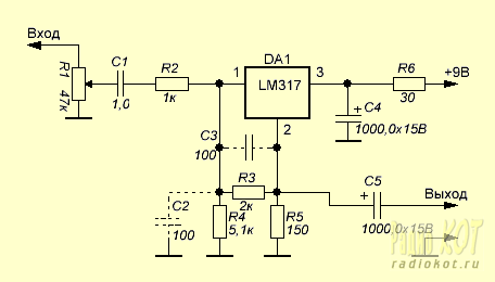

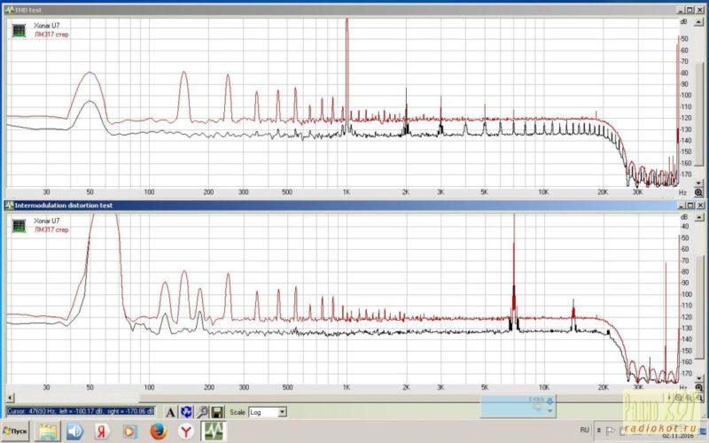

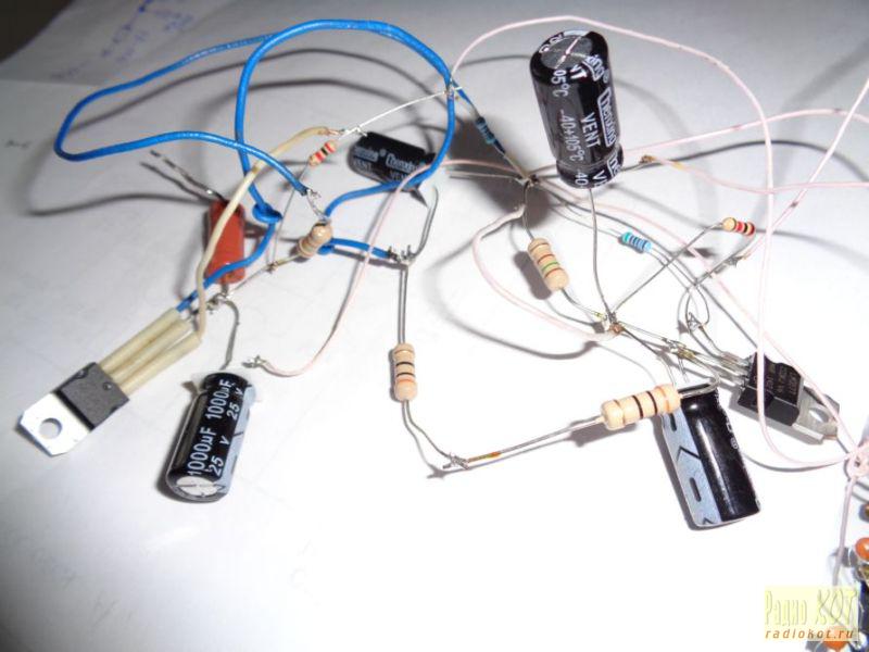

Здравия всем! Недавно на просторах интернета обнаружил любопытную инфу о том что импортная кренка LM 317 может работать как предварительный усилитель НЧ! Заинтересовался, вот исходник: Собрал, по-быстрому, оттестировал, "пошаманил". В результате получил вот что:
Так как мне был нужен предварительный усилителья -всё подгонялось под него. Для оконечного усилителя нужно повысить ток до 0,1А и поставить радиаторы на микры, ну и подстроить режим R2R3.

1) Отличная схема, но это буфер с коэффициентом передачи порядка 0,8, для него нужен свой пред. Рекомендую микру NE5532-5534. Схему приводить не буду, в инете их полно.

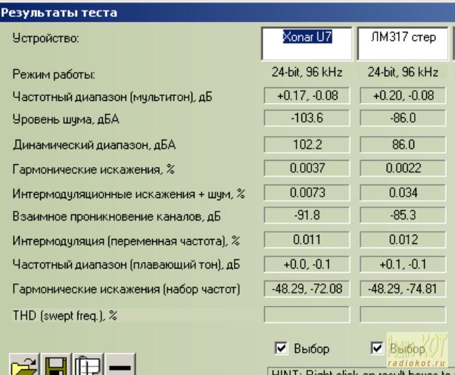

2) Плюсы: высокое качество звука с отличной прорисовкой деталей, выраженной микродинамикой и широкой стереопанорамой, низкий уровень искажений (немногие собранные мной преды могут похвастаться такими характеристиками!), однополярное питание (хорошо для авто или носимой аппаратуры), простота и "копеечность" схемы, широкая полоса пропускания от 7 Гц до 90 кГц, выходной сигнал без клиппирования до 5 В, у преда малый ток потребления 0,03А на канал.
3) Минусы: слабый шум преда, у усилителя он незаметен. Для меня это критично, а кому-то всё равно. Питание 9 В, больше или меньше, возрастает склонность к трудноустранимому самовозбуду и искажениям. Повторюсь-это буфер и для слабого сигнала нужен пред.
Ну и кого не устроят статейные фото, то все материалы здесь: https://yadi.sk/d/F4qNGkdky3as6, сравнивал с "эталонной" аудиокартой купленной для тестов.
