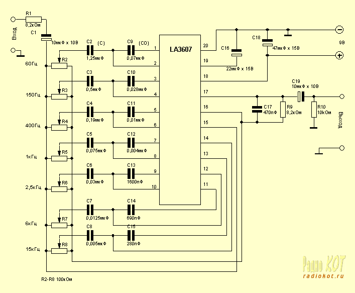

Автор: Общий привет! Случалось ли вам собирать эквалайзер, а? Нет? А почему? Слишком сложные схемы, слишком много элементов и сложные печатные платы? Ну да не все так плохо. Нижеследующим, я расскажу как можно собрать весьма неплохой эквалайзер с минимальным набором компонентов, не требующий никакой настройки, с издевательски простой печатной платой, но имеющий при этом очень приличные параметры, вполне достойные автомобильного усилителя или небольшого домашнего комплекса. Основой эквалайзера является специализированная микросхема LA3607, выпускаемая небезысвестной фирмой Sanyo, точнее её подразделением полупроводниковых приборов. Характеристики эквалайзера следующие:
Давайте посмотрим схему:
Итак, на схеме, два компонента - сама микросхема и семь полосовых фильтров,
состоящих из двух конденсаторов и одного резистора, которым,
собственно и регулируется усиление или ослабление выбранной частоты.
При выбранных конденсаторах регулируются следующие полосы: Разумеется, их можно пересчитать на другие частоты. И для этого есть весьма простые формулы: Резонансная частота считается так: ![]() Так как R0 и R упрятаны внутрь микросхемы и равны 1,2 кОм и 68 кОм соответственно, то формулу можно упростить до следующего: ![]() Значения в формулу можно подставлять или в микрофарадах и килоомах, тогда на выходе мы получим килогерцы, или в фарадах и Омах, тогда получим герцы. Ну и добротность каждого фильтра считается так: ![]() С учетом описанных выше обстоятельств получим: ![]() Емкость в эту формулу можно подставлять в чем угодно - добротность величина безразмерная. Питать все это добро нужно от стабилизированного источника, собрать который можно, например на КРЕН9А. Да, кстати, я надеюсь понятно, что на схеме изображена схема одного канала, а если у вас их несколько - два, например, то надо собрать два таких вот одинаковых канала. За сим все. Удачи.
