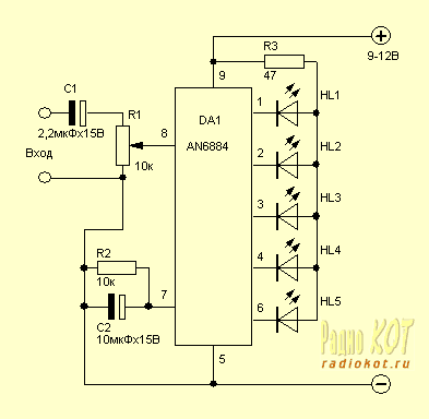

Простой индикатор уровня сигнала.
Автор: Самая простая схема из всех, что я видел.
Схема работает в широчайшем диапазоне напряжений питания - от 3 до 18 вольт. Единственное, что при этом надо учитывать - сопротивление резистора R3. А резистором R1, как можно догадаться подстраивается уровень входного сигнала. А вот тут можно скачать файлик с чертежом платы для этого хозяйства. Плата рассчитана на два канала сразу. Вид со стороны деталей - можно сразу печатать и под утюг. Все вопросы в Форум.
