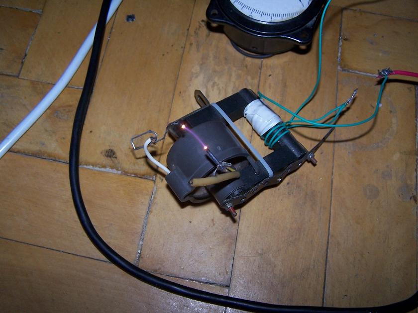

После сборки схемы и прогона на холостом ходу пора покрутить ручки R2 и R3. R2 ставим так, чтобы было самое маленькое
сопротивление (наибольшая частота – гдето 454 кгц). R3 ставим в нижнее (по схеме) положение – чтобы на 4 ноге был минус
питания. Зажигаем дугу. Если не зажигается – увеличиваем R2 до стабильного горения. МЕНЬШЕ УМЕНЬШАТЬ УЖЕ НЕНАДО,
поэтому R1 можно увеличить, чтобы не заходить в “мертвую зону”, где ваше устройство будет индукционным нагревателем
с сердчеником строчника в качестве рабочего тела :)) . Ставим R3 в среднее положение. Подаем сигнал –
НЕ С АУДИОКАРТЧОКИ, а с усилителя, чтобы напряжение на выходе было максимум гдето 5 вольт. Крутим ручку громкости
на усилителе. Под какую нибудь музычку Rammstein на полной громкости (всмысле чтобы плеер был на максимуме).
Добиваемся нормального качества. Может потребуется небольшой прогрев строчника в течении 1-2 минут. Подкручиваем
ручку громкости до такого положения, чтобы была макс. громкость и не было помех и треска. Подвигайте электроды
(отверткой с толстой ручкой, например). Может потребоваться немного времени, чтобы откалибровать систему. Громкость
вх. сигнала выше полученной НЕ ПОДНИМАЕМ – не поможет, хотя покрутите R3 в верхнюю сторону (по схеме) – может помочь
и добиться большей громкости при отсутствии помех. Если дуга очень нестабильна, двигаем R3 вниз (по схеме), однако
перед этим лучше покрутить R2 – увеличить его. Все достаточно просто, и если хоть какой-то звук есть, устройство
правильно работает – просто его нужно наладить и, возможно, прогреть.

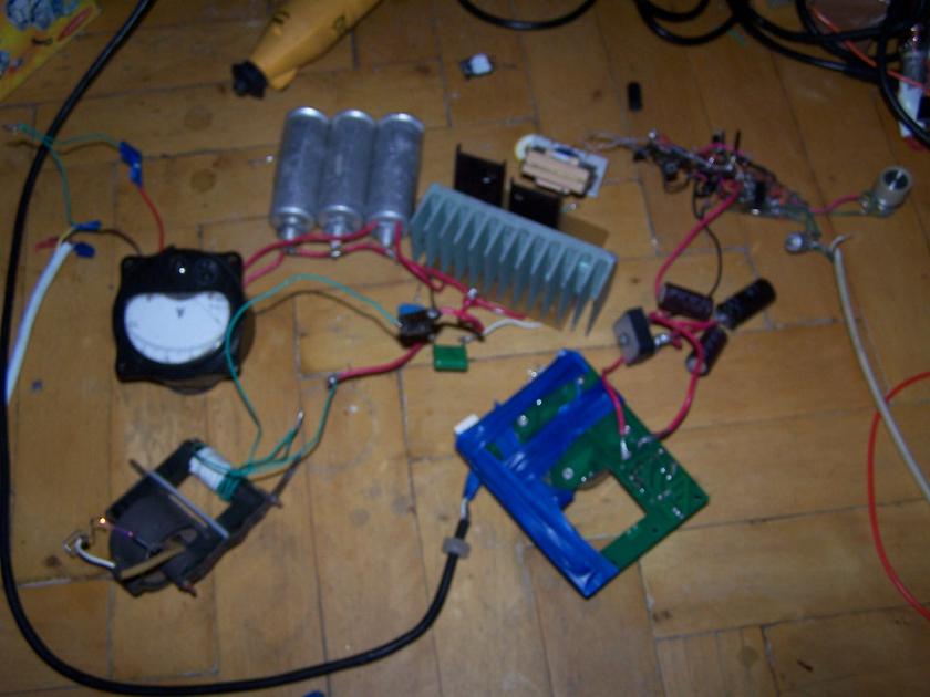

Несколько фоток устройства:

Когда я дописал всю статью, и хотел уже было отсылать, то утром я включил сей девайс и очень-ОЧЕНЬ удивился! На
65 вольтах он кушал 8А, ЛАТР аж трясся, а дуга превратила в космическую пыль електрод-скрепку. Но через 30 секунд
работы дуга стала нормальной, а потребление не больше 1А. Такчто, перерисовывать схему мне лень, однако сразу скажу –
частоту делаем минимальной (R2 на максимум сопротивления)! Однако, к 3 ножке TL494 аналогично 4ой припаиваем переменный
резистор! 1 МОм хватит. Только аудиосигнал на него не подаем, а подаем так как на схеме. Этим резистором мы будем
регулировать мощность дуги. Т.к. феррит быстро уходит в насыщение и страшно греется – чтобы такого не допустить
частота должна быть меньше 100 кгц. Вот и получаем ОЧЕНЬ мощную дугу всего от 50 вольт. Насчет регулировки мощи –
когда этот резистор будет поставлен в положение МИНУС – моща максимальная, когда в ПЛЮС – минимальная. Соответственно,
громкость тоже регулируется этой ручкой.
