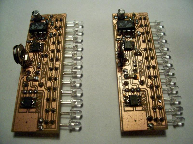

Эту статью обнаружил в журнале Elektor , после прочтения применяю в качестве индикатора уровня только эту схему. Более простого и оригинального схемотехнического решения не встретил по сею пору. Файлы для повторения прилагаю.

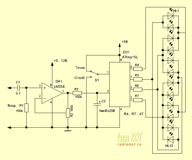

Робин ван Aрем разработал оригинальную схему цифрового светодиодного индикатора уровня для аудиоаппаратуры - Digital VU-метра . Входной сигнал поступает на ОУ DA1. Благодаря тому, что этот ОУ питается одно-полярным напряжением, а неинвертирующий вход заземлен, для положительной полуволны входного напряжения он работает как усилитель с коэффициентом усиления, задаваемым триммером R2, а для отрицательной - просто как ограничитель. Т.е. выполняет одновременно функции и усилителя, и выпрямителя. Сигнал положительных полуволн сглаживается (усредняется) цепочкой R3C2 и подается на 8-разрядный АЦП микроконтроллера DD1 ATtiny 15L. Последний в зависимости от управляющего потенциала на выводе 1 (РВ5), т.е. положения переключателя S1, и уровня звукового сигнала формирует динамический светящийся столбик из 12 светодиодов или перемещающуюся светящуюся точку. После завершения программирования ATtiny необходимо соответствующим образом запретить внешний сброс (external reset), т.к. вывод сброса в этой схеме используется как один из выходов.
Схема
Схема

Печатная плата.
