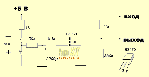

Простой электронный регулятор громкости.
Автор: Александр Ткаченко
Опубликовано 03.06.2009
Этот простой регулятор громкости работает аналогично цифровым, помнит уровень громкости после выключения питания, его потребляемый ток (а он есть только при нажатии на кнопку "-") - не более 0,5 мА! Вместо транзистора BS170 можно использовать КП504 или КП501. Конденсатор желательно взять с малым током утечки.
Схема
Вопросы, как всегда в Форум.
