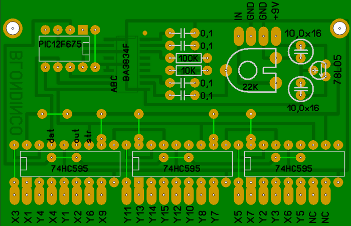

В этой статье мы рассмотрим сиквел проекта "Спектроанализатор звука ПИЧ"ОК". Причиной написания продолжения стала просьба знакомых собрать спектроанализатор. Однако, у меня было мало времени собирать спектроанализатор на матрице из единичных светодиодов. Было принято решение собрать спектроанализатор с использованием готовых светодиодных матриц, что требует меньшего времени.
Базовая схема в части управления осталась без изменения. Изменения затрагивают элементы индикации. Ниже схема устройства.

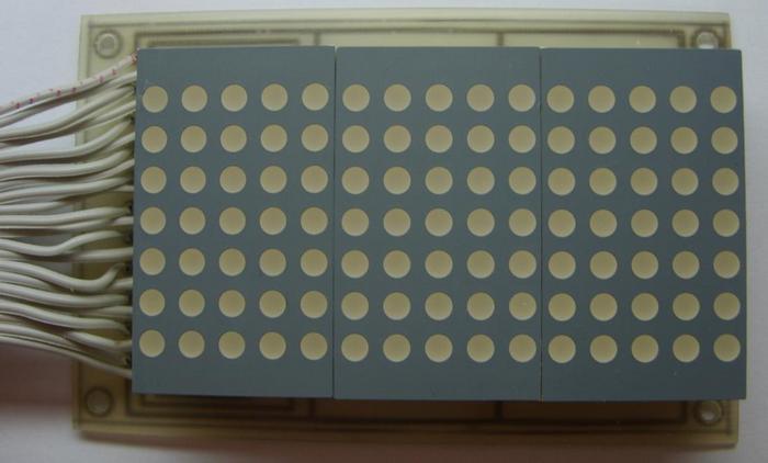

Как видим, ничего сложного. Одноименные линии подключаются друг к другу. Строго говоря, помимо Kingbright TA12-11 можно использовать любые другие подходящие матрицы, у которых аноды будут подключены к линиям "Y", а катоды к линиям "X".

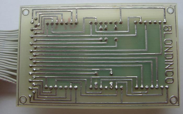

Как и в предыдущем проекте, спектроанализатор конструктивно собран на двух платах - управления и индикации. Плата управления не претерпела изменений в дизайне. Она отличается лишь переименованными выходными линиями для оптимизации топологии трассировки платы индикации.
Далее рисунок и фотографии платы, собранной на матричных светодиодных индикаторах типа Kingbright TA12-11.
Как ранее говорилось - правильно собранное устройство в наладке не нуждается. Частоты по шкалам располагаются в следующем порядке: 68 Гц, 170 Гц, 420 Гц, 1000 Гц, 2400 Гц, 5900 Гц, 14400 Гц.
