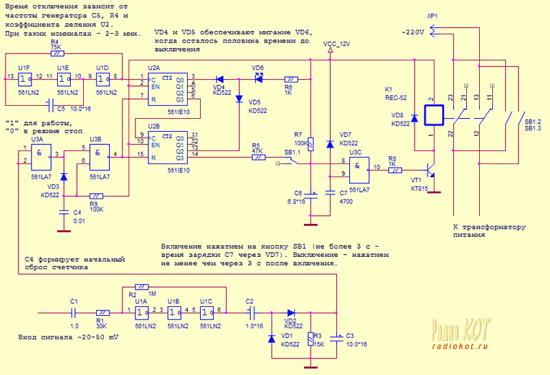

Схема позволяет автоматически отключать от сети любое звуковоспроизводящее устройство при отсутствии на выходе звукового сигнала в течение некоторого времени.
Схема скомбинирована из нескольких источников (что-то из "Радио", входной усилитель от ZX-Spectrum/Sinclair, уже не помню откуда) в конце 80-х годов прошлого столетия по заказу моего приятеля. С тех пор не переделывалась и не модифицировалась, приводится, как есть. Было собрано несколько штук, работали без проблем. Плата когда-то разводилась на миллиметровке, рисунок не сохранился.
Преимущества - полностью обесточивает аппаратуру, легко регулируется задержка до выключения. Индикация миганием светодиода перед выключением. Питается от внутреннего блока питания устройства.
Схема
Описание работы.
Ручное включение/выключение.
При коротком (менее 3 с) нажатии на кнопку SB1 (переключатель типа П2К на 4 пары контактов, без фиксации) подается питание на аппаратуру и с ее блока питания на саму схему. Конденсатор С7 заряжается почти мгновенно, обеспечивая начальный сброс устройства и срабатывание реле, затем на входе 9 U3C устанавливается высокий уровень. Конденсатор С6 заряжается через резистор R7 примерно за 3 сек, поддерживая на входе 8 U3C низкий уровень. Таким образом на выходе 10 U3C лог. "1", транзистор VT1 открыт, реле К1 включено и питание на устройство подается через контакты реле.
При отпускании кнопки конденсатор С6 продолжает поддерживать низкий уровень на входе 8 U3C на время, пока разомкнуты контакты SB1.1, затем низкий уровень продолжает поддерживаться от выхода Q3 счетчика U2B. Реле включено, питание подается.
Если кнопка нажата более 3-х секунд, на обоих входах U3C установится высокий уровень, на выходе - низкий, реле отпустит и питание будет подаваться только через контакты SB1, поэтому при отпускании кнопки питание снимется.
Произвести выключение устройства возможно не раньше, чем через 3 сек. после включения (время зарядки С6 через R7) нажатием на SB1. При этом в момент переключения контактов SB1.1 низкий уровень от выхода Q3 счетчика U2B снимется со входа 8 U3C, и реле отпустит.
Автоматическое выключение.
Генератор импульсов (U1F, U1E, U1D, R4, C5) - вместе с делителем частоты U2 - на 256 определяет время задержки до выключения. Регулируется в достаточно широких пределах от долей секунды до десятков минут подбором R4 и C5. Рекомендую ставить 10-20 минут (за более короткое время мой товарищ не успевал дойти с кухни, выбрать желаемый винил и поменять его).
Во время работы (прослушивания музыки) сигнал с усилителя/темброблока подается на конденсатор С1, усиливается элементами U1A, U1B, U1C, выпрямляется и заряжает конденсатор С3. С него высокий логический уровень поступает на вход U3А. Элементами U3А и U3В он дважды инвертируется и запрещает работу счетчиков. На выходах счетчиков - лог."0", в том числе на выходе Q3 счетчика U2B, который обеспечивает удержание реле.
Конденсатор С4 служит для начального сброса счетчиков при включении.
На выходах счетчиков - лог."0", через диоды VD4 и VD5 обеспечивается свечение VD6 - индикация работы устройства.
Когда пропадает звуковой сигнал (или переменное напряжение, или импульсы) на входе элемента U1А, конденсатор С3 разряжается, счетчики начинают работать. Когда пройдет половина времени до выключения, на выходе Q2 счетчика U2B появится лог."1" и светодиод начнет мигать с частотой, вдвое меньшей частоты генератора.
Если в это время появится звуковой сигнал, счетчики опять сбросятся в "0".
Если звуковой сигнал не появится, то по окончании счета на Q3 счетчика U2B появится лог."1", реле отпустит и питание выключится.
Схему можно также использовать в любом устройстве, которое обеспечивает подачу лог."1" на входы U3А и подачу лог."0" по окончании работы для выключения.
При выключении питания конденсаторы С4 и С7 разряжаются через диоды VD3 и VD7 на блок питания, обеспечивая подготовку схемы к повторному включению.
Особых требований к деталям нет. Реле использовалось РЭС-22, подойдет любое с обмоткой на 12В и контактной группой, которая обеспечивает коммутацию 220В, 1-2 А (или в зависимости от тока потребления устройства).
