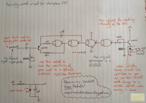

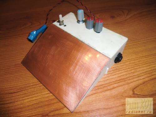

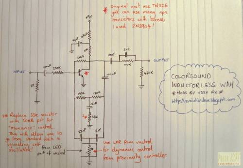

Рылся по интернету в поисках эффекта Wah-Wah, но вся их сложность заключалась в механизме педали Наткнулся на бесконтактный квак, и это меня очень заинтересовало вот схемы: Давайте теперь разберёмся, как оно работает. Антена: Там стоит генератор на триггерах Шмитта Частота задаётса как раз емкостью антена-земля. Когда вы играете на электрогитаре, то пренепременно касаетесь струн, которые заземлены. Вот и нога, которую подносите к антене заземлена. Меняя частоту, меняется яркость светодиода. Квак: Здесь стоит Т-образный пробка фильтр в обратной связи. Т.о. сам фильтр вырезает небольшой кусок из АЧХ, а т.к. он стоит в ООС, то этот вырез и усиливается. "Да это же полосовой фильтр!", скажете вы. Да, это полосовой фильтр. Получается что-то в виде пика. Частота зависит от фоторезистора. Связь между антеной и кваком осуществляется оптроном (в оригинале), но можно использовать светодиод+фоторезистор. Антена должна быть в виде пластины Вот, что получилось у меня: Т.к. нужных номиналов не нашлось, ставил другие, пересчитывая фильтр В приложенос архиве - схема (с моими изменениями) + печатка в Proteus 7.7 Я использовал КТ3107Л (с меньшей буквой некоректно работал сенсор) и всеми любимые КТ315Б Добавил переменный резистор (на схеме помечен 1*) https://www.youtube.com/watch?v=IVcZBjolJn8 - видео работы
