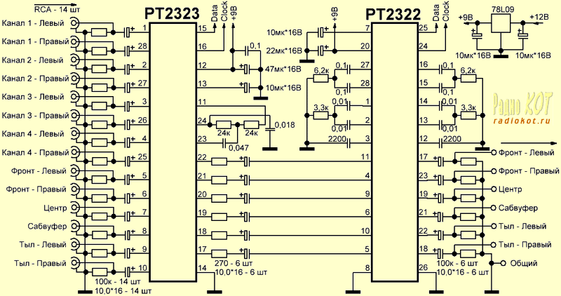

Как видим, инженеры Princeton Technology старательно оптимизировали трассировку электрических соединений. Схема аудиопроцессора проста для понимания. Здесь на входе четыре канала и канал формата 5.1. На выходе, соответственно, формат 5.1. Коммутатор PT2323 выбирает соответствующий вход и при соответствующей настройке может обычный стереоканал разложить на 5.1. В свою очередь, аудиопроцессор PT2322 выполняет роль темброблока с дополнительными функциями обработки звука (сурраунд, частичное смешивание каналов и пр.).

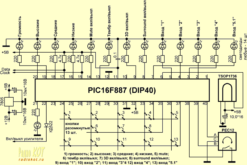

Управление блоком аудиопроцессора осуществляется по шине I2C. Для управления был выбран микроконтроллер Microchip типа PIC16F887 как наиболее дешевый в корпусе DIP-40. Далее схема блока управления.
Блок управления состоит из индикаторных светодиодов, матричной клавиатуры, энкодера со встроенной кнопкой, ИК приемника для пульта ДУ. В схеме предусмотрено два дополнительных управляющих сигнала (вывод 21 и вывод 22 микроконтроллера). В выключенном состоянии на линии 21 лог. 1 (+5 вольт), а на линии 22 лог.0 (т.е. 0 вольт).

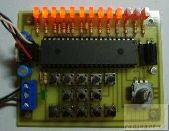

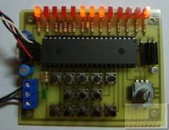

Для индикации используется светодиоды, впаянные в один ряд. Они работают в двух состояниях. В обычном состоянии они индицируют активность тех или иных настроек. В состоянии настройки, они включаются в виде столбика, по которому можно судить об уровне сделанной настройки. По рисункам ниже можно оценить эти состояния.
Например, нажав кнопку "1" вы выберете регулируемый параметр "громкость"; об этом свидетельствует включение 1-го светодиода. Затем вы можете энкодером увеличить или уменьшить значение параметра; уровень параметра будет отображаться в виде светящегося столбика светодиодов. После окончания настройки через 2-3 секунды вновь будут отображаться выбранные настройки.

Платы сделаны из односторонне фольгированного текстолита. Платы соединяются ленточными кабелем или другими подходящими проводами. Ниже фотография устройства в сборе.
