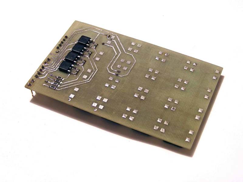

Плата управления шаговым двигателем.
Плата управления шаговым двигателем, изначально создавалась для перемещения каретки на гильотинном резаке, но можно ее использовать на любом другом оборудовании, в котором нужно точное позиционирование чего-либо с помощью одного шагового двигателя и цифровая индикация его положения.
Точность перемещения равна 0,1 мм в пределах от 0 до 999,9 мм.

Для индикации применяются 2 сдвоенных светодиодных семисегментных индикатора плюс дешифратор с триггерами.
Использование дешифратора в данном случае оправдано тем, что триггеры этого дешифратора позволяют запоминать и выводить семисегментный код, а порт контроллера получает возможность работать как на вывод, так и на ввод, позволяя тем самым реализовать динамический опрос клавиатуры, используя при этом всего 4 вывода на катоды и 4 вывода на индикацию и опрос клавиатуры.
Для управления двигателем на плате используется 4 MOSFEET транзистора.
Плата выполнена в варианте двухстороннего монтажа с применением SMD деталей

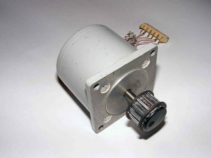

Двигатель - ДШИ 200-2-1
Транзисторы - 20N03L
Дешифратор - K176ИД2
Индикаторы - LTD322P-FD-E
МК - ATtiny2313
