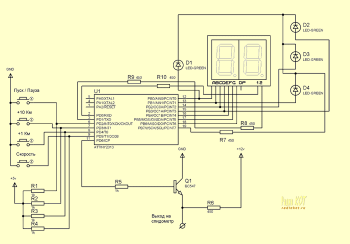

Попросил меня один хороший человек сделать ему девайсик чтоб лишние км наматывать на его служебной ВАЗ 2114. Порылся в сети но ничего из готового мне не приглянулось, да и хотелось что-то эксклюзивное собрать да и процесс автоматизировать. Вот и наваял этот подмотчик на микроконтроллере Attiny2313.
Девайс подключается за место датчика спидометра, питается от прикуривателя через КРЕНку 5.
Принципиальная схема (по тычку открывается большая):
Кнопкой "Пуск / Пауза" запускается отсчет и загорается светодиодик D1. Кнопкой "Скорость" выставляется скорость "движения" 60Км/ч загорается светодиодик D4, 120Км/ч D3, 180Км/ч D2.
Расчет километража такой: 1м - 6 оборотов датчика. Значит за 1 км 12000 импульсов.
Прошивка написана под индикатор с общим катодом. Т.к. спидометр воспринимает импульсs от 0 до 12в в схему поставил Q1.
Фьюзы: CKSEL3...0=0100, SUT1,0=10, CKDIV8=1.
