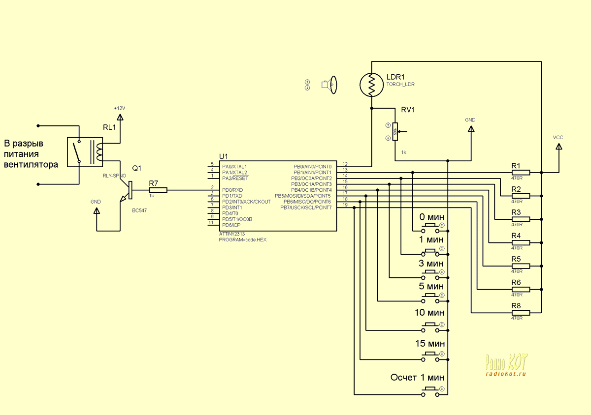

Представляю вам таймер вентилятора сан.узла (Сортира, чего уж там. Прим Кота.).
Девайс устанавливается возле вентилятора, питается от БП на 12в через 5-ю КРЕНку.
Принципиальная схема (по тычку открывается большая):
Вентилятор срабатывает при включении освещения, при отключении света в помещении продолжает работать в течение выставленного времени. Так же добавлена функция "отсчет 1 мин". При ее включении вентилятор будет продолжать работать после отключения света (в зависимости от выставленной задержки) только если свет горел больше минуты иначе выключиться вместе со светом.
Чувствительность датчика света LDR1 регулируется подстроечным резистором RV1.
Датчик света можно сделать из "любого" фотоэлемента например из оптопаты шариковой мышки.
Большой точности в работе не добивался т.к. она совершенно не требовалась (кто хочет, может настроить точно) 1мин девайса примерно равно 65 сек.
Печатку не делал т.к. собирал в единичном экземпляре на макетке.
Прошивка написана на асме, исходник прилагается.
Фьюзы: CKSEL3...0=0100, SUT1,0=10, CKDIV8=0.
