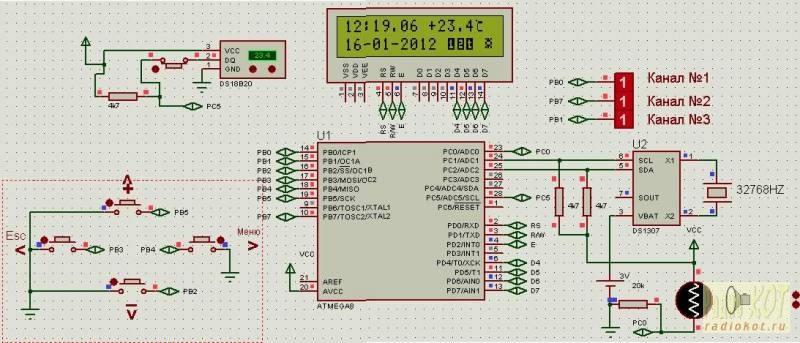

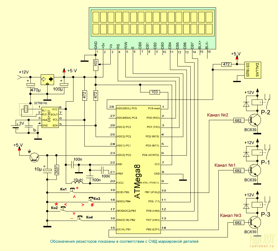

Принципиальная схема цифрового устройства управления:

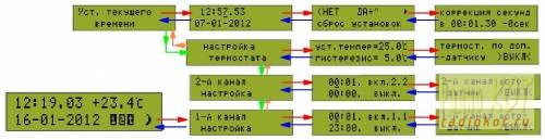

Нажатие кнопки +^ приведет все настройки значения каналов по умолчанию 00:01. 00:00. , если раннее была установлена корректировка секунд, также станет в ±0. Все действия и параметры установок отображаются на ЖКИ. Все надписи меню на русском языке.

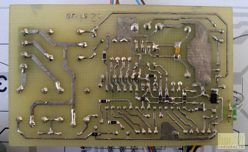

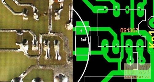

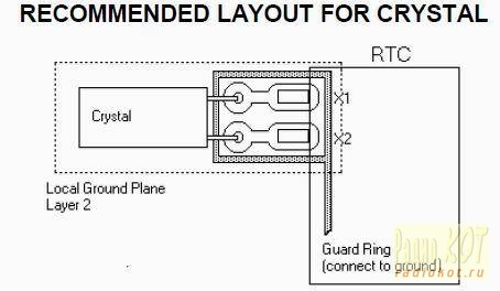

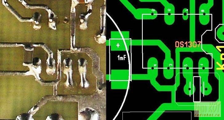

В программе предусмотрена функция автоматической корректировки секунд, эта функция порадует многих любителей, которые собирают такие устройства своими руками, так как каждая новая индивидуальная плата, это и индивидуальная емкость монтажа. При разработке своей платы, придерживайтесь рекомендации монтажа от разработчика микросхемы DS1307.

Использование функции корректировки секунд. В пользовательском меню выбираем пункт

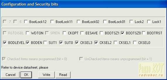

В котором выбираем, плюс или минус нужное количество секунд ВНИМАНИЕ корректировка секунд будет производиться один раз в 00:01.30 , один раз каждые 10 дней. (Так как минимальная коррекция 1 сек в день это очень грубая подстройка, а так при периоде коррекции в 10 дней, есть возможность проводить коррекцию, минимально от ±0.1 сек.) FUSE: для работы МК, выставляются на тактовую частоту 4 МГц. МК тактируется от внутреннего RS осциллятора.

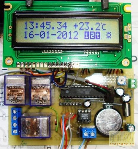

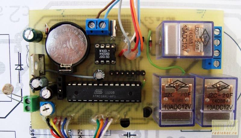

Комплектующие: ЖКИ 16х2 на базе контроллера HD44780 или KS0006, МК ATmega8 с любой буквой, в DIP исполнении, можно применить и в корпусе TQFP. Популярная специализированная часовая микросхема DS1307, ведет подсчет реального времени в секундах, минуты, часы, дни, месяц и год вплоть до 2100 г. Автономное питание микросхемы DS1307, от одной 3-х вольтовой батарейки, способно поддерживать микросхему DS1307 в рабочем состоянии, в течение 10 лет. Обвязка микросхемы DS1307 минимальная: кварц на 32768 Гц и батарейка на 3V (рекомендуется параллельно батарейке ставить танталовый конденсатор). Цифровой датчик температуры DS18b20. Реле для исполнительных устройств на 12V. Печатная плата. Работу схемы можно протестировать в proteus"е:
