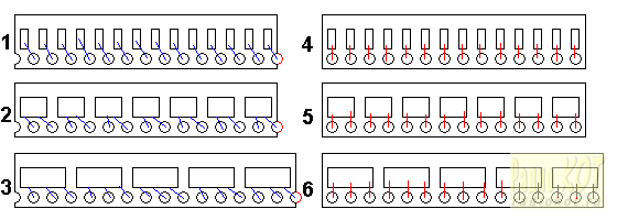

Как известно всем, кто когда-либо держал в руках ленту с SMD, по краю ленты расположены отверстия. Причём, диаметр и шаг отверстий, а так же и расстояние от края ленты всегда одно и то же. Нас будет интересовать шаг и расстояние от края. Ниже привожу рисунок, поясняющий расположение отверстий относительно компонентов.
На лентах 1, 2 и 3 отверстия расположены с небольшим сдвигом относительно компонентов. Синими линиями показано сответствие отверстий и компонентов. Маленький красный полукруг справа - это отверстие, которое на самом деле должно быть, но отсутствует, так как лента была отрезана по середине отверстия. В таком случае устройство должно добавлять одно отверстие к числу посчитанных. На ленте 1 на компонент приходится одно отверстие (1 отв/к), на ленте 2 - 2 отв/к, на ленте 3 - 3 отв/к.
На лентах 4, 5 и 6 отверстия расположены без сдвига относительно компонентов, и добавлять ничего не нужно. На ленте 4 1 отв/к, на ленте 5 - 2 отв/к, на ленте 6 - 3 отв/к.
Таки образом, в случае со сдвигом число компонентов равно (A+1)/X, где A - число посчитанных отверстий, а X - кол-во отв/к. В случае без сдвига число компонентов можно посчитать по формуле A/X.

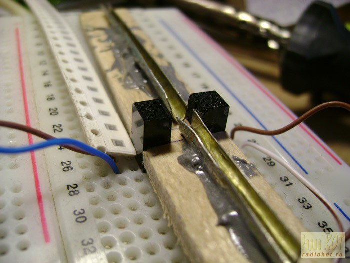

Посчитать отверстия... Чем бы это сделать? И тут у меня появилась идея: ну конечно же, оптопарой!
В закромах были найдены оптопара из принтера, кусок фанеры, жесть и эпоксидка.

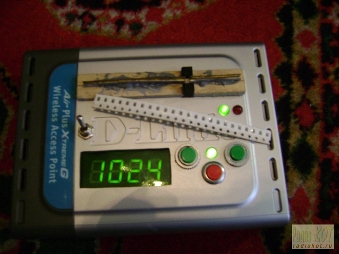

Конструкцию счётного узла можно видеть на следующих фотографиях:
На них также показан принцип прохождения ленты.
Приклеивать оптопару к фанере советую не сразу, а только после настройки высоты оптической оси.
Удобнее всего это делать при помощи фотоаппарата. Как известо, матрица фотоаппарата "видит" вместе с видимым спектром ещё и ИК спектр.
Вставив ленту в приклеенную направляющюю и подключив светодиод оптопары через резистор 150 Ом к +5В, двигаем оптопару в прорези так, чтобы точка с наибольшей интенсивностью света оказалась на одном уровне с центрами отверстий. После настройки оптопару нужно осторожно приклеить, не изменяя её положения.

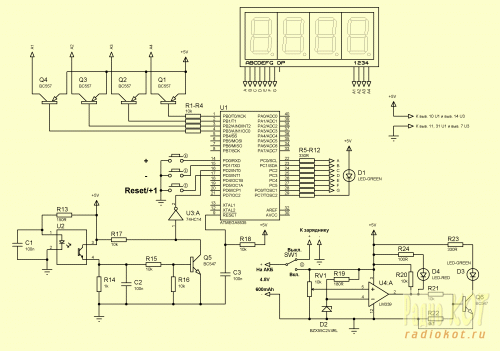

Привожу схему первого варианта устройства на ATMega8535:

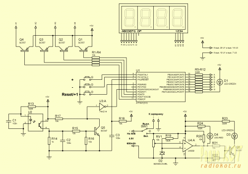

Поясню принцип работы формирователя сигнала:
При открытом оптическом канале сигнал с оптопары через RC цепь поступает на базу транзистора Q5, открывая его. В результате на входе триггера Шмитта U3:A появляется уровень, близкий к низкому, и на МК поступает лог. 1. При закрывании оптического канала транзистор закрывается и на входе ТШ пояляется лог. 1, в результате чего на его выходе будет лог. 0.
Часть схемы на компараторе U4:A  отвечает за индикацию заряда батареи. Когда напряжение на аккумуляторе становится ниже порога срабатывания, горит красный светодиод D4, а когда выше - зелёный D3.
Многим читателям, наверное, покажется, что для такой простой цели, как подсчёт деталей, использовать 40-ногий МК - это слишком жирно. Поэтому был разработан второй вариант схемы и прошивки с МК ATTiny2313.
Вот он:

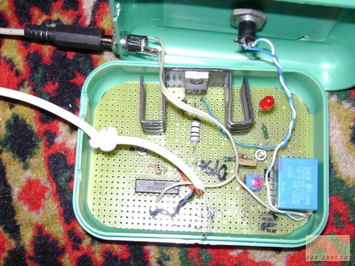

2.1 Зарядное устройство
Поскольку в усройстве стоит аккумулятор, его нужно заряжать. Ниже привожу схему зарядного устройства, основанную на стабилизаторе тока отсюда: https://radiokot.ru/circuit/power/charger/04/
При нажатии на кнопку "Пуск" напряжение питания подаётся на компаратор на LM234. Если напряжение на аккумуляторе ниже установленного порога срабатывания, то на выходе ОУ появляется напряжение питания, открывается транзистор Q1 и подаёт напряжение на обмотку реле и светодиод. Реле своими контактами блокирует кнопку, и последующее её отпускание ни к чему не приводит. Светодиод зажигается. Начинается зарядка. Как только напряжение на аккумуляторе достигнет порога срабатывания, на выходе ОУ появится 0 В, транзистор закроется, обесточив обмотку реле. Схема перейдёт в исходное состояние.
Все резисторы, кроме R1, мощностью 0,25Вт, а R1 - 2Вт. Транзистор - любой NPN, с током коллектора больше тока, потребляемого реле. Само реле с обмоткой на 12В. Стабилитрон любой маломощный на 2,4В. Блок питания 9В 850мА, при небольшом потребляемом токе его напряжение будет 12-13В. Этого достаточно для включения реле. Зарядный ток равен 1,2/R1=120мА.
Налаживание устройства состоит в настройке порога срабатывания. Подают питание и измеряют напряжение на выв.3 ОУ. Потом питание отключают и подают на выход ЗУ 5,5В. Подстроечным резистором RV1 устанавливают на выв. 2 ОУ ранее измеренное напряжение. При первом включении измеряют зарядный ток в течении всего процесса зарядки. Он не должен превышать установленный больше, чем на 60%.

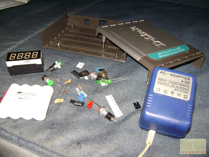

3.1 Сборка

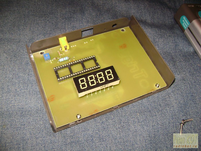

Фотографии процесса сборки.
Сначала, как всегда, на макетке:

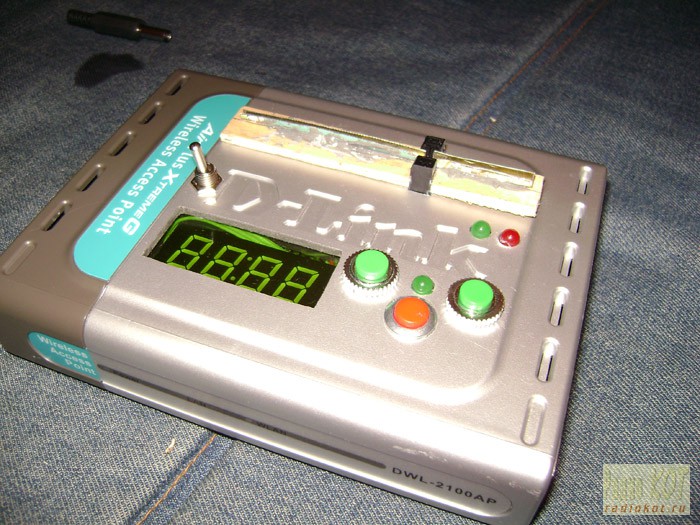

Тут виден корпус от беспроводной точки доступа D-Link:

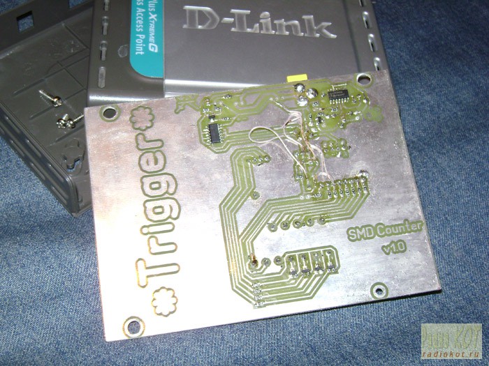

Перемычки на плате - это результат ошибки при разводке.

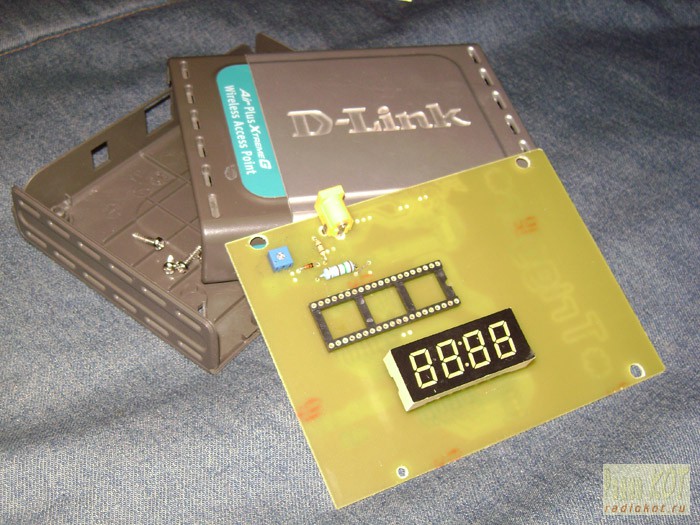

Первая примерка.
Собрано:

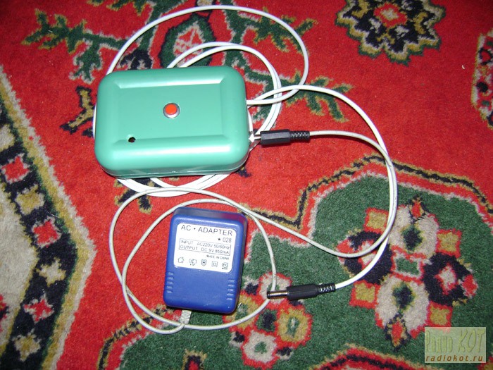

Зарядник на макетке в корпусе из мыльницы.
Работает, зараза!
