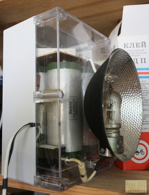

Для построения вспышки я использовал лампу-вспышку типа ИСШ100-3, которую удалось приобрести по объявлению в интернете. Лампа хороша тем что может давать вспышки приличной энергии — 50 джоулей за единицы микросекунд. Для того чтобы быстро отдавать такую энергию были использованы импульсные конденсаторы К75-74 питерского завода «элкод». Надо отметить что в отделе сбыта завода с пониманием отнеслись к моей проблеме и довольно быстро продали с доставкой 6 таких конденсаторов, за что им отдельное спасибо.
Основу вспышки составляет обратноходовый повышающий преобразователь напряжения, выполненный на распространённой микросхеме D1 типа TL494, мощном MOSFET VT1 типа IRF540 и «строчнике» от любого подходящего монитора. Такой трансформатор будет иметь большой запас по напряжению, независимо от того из какого монитора он взят, поэтому подойдёт любой. На нём нам надо найти самую низковольтную обмотку, она будет иметь самую низкую индуктивность и сопротивление постоянному току, её используем в качестве первичной. Поджигающий трансформатор Т1 наматывается на куске ферритового стержня длиной 40мм от любого транзисторного приёмника, его первичная обмотка содержит 3 витка провода диаметром 1-1.5 мм, вторичная — 300 витков провода диаметром 0.15-0.2мм. Следует уделить повышенное внимание изоляции вторичной обмотки: импульсное напряжение на ней будет достигать 10-15 кВ, поэтому идеальным будет залить весь трансформатор парафином или эпоксидкой в подходящей по размеру формочке. Конструктивно преобразователь и блок лампы разделены, в блоке лампы находятся накопительные конденсаторы C8-C11, сама лампа и все цепи поджига. Резисторы R12-R15 должны быть расчитаны на рассеиваемую мощность 20 Вт, их можно изготовить из куска толстой нихромовой проволоки, намотав встречно-параллельно для уменьшения индуктивности. Резистор R16 — двухваттный.Транзистор VT1 расположен на радиаторе размером с сигаретную пачку.
Конденсаторы C8-C11 использованы типа К75-74. При отсутствии конденсаторов данного типа можно применить любые, нормально работающие в цепях большого импульсного тока, например К75-30. От суммарной ёмкости зависит получаемая энергия импульса, на практике неплохой результат достигался даже с одним конденсатором на 1 мкФ*5кВ.
Блок лампы размещается в пластиковом корпусе с толстыми стенками из соображений электробезопасности. Во время свечения лампы импульсный ток в её цепи достигает нескольких тысяч ампер, для уменьшения помех другим устройствам надо стараться делать индуктивность цепей лампы минимальной использованием толстых проводов и медной ленты.
Лампа размещается в круглом отражателе от старой фотовспышки на лампе ИФК-120.
К расположению деталей блока преобразователя особых требований нет.
Для контроля выходного напряжения преобразователя в процессе запуска и настройки подойдёт обычный тестер с входным сопротивлением 10 МОм с подключенными последовательно 9 резисторами по 10 МОм каждый, расширяющими его предел измерения до 10 кВ. Напряжение, установившееся на накопительных конденсаторах, должно находиться в пределах 4100-4300 вольт, в противном случае следует подобрать резистор R1.
Ведущее число полученной вспышки — около 7, длительность импульса — порядка 3 мкс.
При уменьшении ёмкости накопительного конденсатора до 1 мкФ ведущее число упадёт примерно до 3, длительность импульса уменьшится до 1.5 мкс.

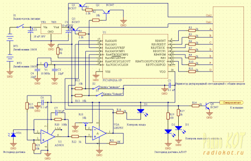

Синхронизатор построен на микроконтроллере pic16f628a и имеет простую программу генерации временных задержек от нуля до 99 мс. Задержка выставляется кнопками «меньше» и «больше» шагами по 1 мс и отображается на светодиодном индикаторе. Сигналом к началу рабочего цикла задержки является изменение логического уровня на 17 выводе микроконтроллера. После окончания времени задержки на 18 вывод выводится положительный импульс длительностью несколько сотен миллисекунд, по фронту которого запускается вспышка, подключенная к разъёму «синхроконтакт». Следует отметить что этим синхронизатором можно запускать практически любую «фирменную» вспышку, подключив её к разъёму. Также можно синхронизировать и сам фотоаппарат, соединив разъём синхроконтакта синхронизатора с разъёмом внешней кнопки фотоаппарата.
К синхронизатору можно подключать как оптический датчик (светодиод D2 и фотодиод VD1 на схеме), так и микрофон — обычный электретный от любого импортного телефонного аппарата, подключив его вместо фотодиода. Потенциометром R18 регулируется чувствительность датчика, при оптимальном его положении при закрывании луча между светодиодом D2 и фотодиодом VD1 должен загораться контрольный светодиод D1.
К фотодиоду датчика особых требований нет, важно только чтобы его ёмкость была небольшой — в пределах сотен пикофарад. У меня используется фотодиод от оптического датчика старого дисковода. Кабель от датчика к синхронизатору лучше не делать длиннее пяти-семи метров.

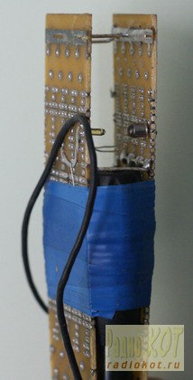

Пример конструкции датчика вылета пульки из воздушки:
