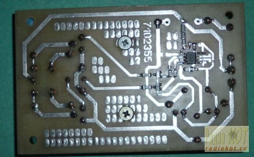

Началось все с простого. Позвонил брат и сказал, что приобрел люстру с семью лампами. Уж очень она понравилась ему и его жене. Подключить и повесить - не проблема, проблема в отсутствии третьего провода от выключателя до крючка на потолке. Семь ламп - красиво, но как-то многовато. Существуют решения в виде светорегулятора на диммере, но они не устраивают, по причине ухода ламп в ИК диапазон при уменьшении их питания. Попросту говоря свет от люстры становится желтым. Теряется вся прелесть люстры. Тут уместно вспомнить о КПД лампы при понижении питания, чтобы окончательно отказатся от такого способа. К тому же качество предлагаемых подобных устройств, оставляет желать лучшего.
Почему же не помочь? Итогом работы явилось предлагаемое устройство.
Разделенное на неравные (или равные) части все лампы, образуют два канала.
Со стороны пользователя, сей девайс ничего особенного не делает. При включении зажигает плавно первую группу ламп, если надо поярче, то при перещелкивании выключателем вместе плавно зажигаются обе группы. Плавный розжиг, позволит экономить на приобретении новых ламп накаливания и откладывать сэкономленное на покупку семи энергосберегаек.
Все должно быть как в Швеции (то есть - с умом), поэтому в схеме могут найтись лишние детали, лишь повышающие надежность.
Программа тоже швейцарская, из-за этого внутри МК происходит следующее:
- фильтруется оконным фильтром сигнал синхронизации;
- специальным методом осуществляется проверка на ее наличие;
- при исчезновении синхронизации происходит переключение состояния автомата, с запоминанием его в оперативной памяти;
- если синхронизация пропадает надолго, триггер состояния сбрасывается в исходное состояние, чтобы при следующем включении опять работал только один канал.
Работающему по такому принципу устройству не страшны помехи по сети, вплоть до сброса МК, потому как при аппаратном ресете проверяются контрольные ячейки в ОЗУ, по информации которых восстанавливается работа устройства с сохранением углов управления, поэтому если и случится (не дай Бог) сбой в работе из-за помехи, то его можно и не увидеть по лампам.
Сведения для интересующихся:
Исходным событием, которое переключит работу устройства с одного на два канала, является пропадание синхронизации на время 160-960 мс. Если пропадет на большее время, то устройство вернется в исходное состояние, то есть на работу с одной группой ламп. Управление симисторами импульсно-фазовым методом с длительностью отпирающего импульса 40мкс и с 250 дискретными углами. Если в периоде не зафиксирована синхронизация, то управляющий импульс не выдается.
Собственно говоря, схема:
Фото готового устройства. Сделано плоским, чтобы влазило в основание люстры. Отсюда размер платы.
Программа написана на ассемблере. В исходнике подробные комментарии. В архиве с проектом лежит tiny13wrt.bat - файл для авреала с  фузами. Если не хочется ковыряться, можно просто вынуть из архива 7102355.hех и прошить МК чем угодно, только надо фузами убрать делитель на 8 (CKDIV=1) (9.6МГЦ) и переключить супервизор на 2.7В (BLEV1=0,BLEV0=1)
