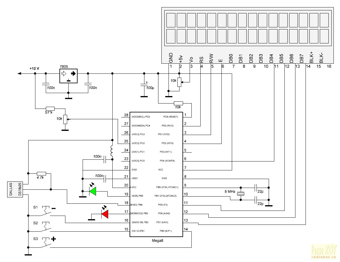

Ну что, все прочли, теперь забудьте все, что было написано ранее, потому что, далее речь пойдет конкретно о программе «Калькулятор прогрева автомобиля», теперь все расчеты будет выполнять МК, и предоставлять информацию, в нужное для прогрева время автоматически..
Схема.
Детали: ЖКИ 16х2 на базе контроллера HD44780 или KS0006, МК ATmega8 с любой буквой и корпусе. Датчик температуры DS18b20. Кварц 8мГц.
FUSE. Схема МК работает с кварцем, на частоте 8MHz.
Принцип работы схемы.

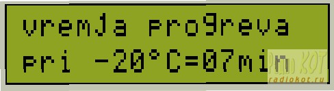

Во время включения схемы (подачи питания на МК), в течение двух сек. программа просчитывает и выдает на ЖКИ расчетное время прогрева двигателя.
На чем основывается расчет:
  •  Температура окружающей среды (датчик DS18b20).
И по предварительно установленному (на ваше усмотрение) времени, которое требуется вашему автомобилю, при -20.°С для достаточного прогрева, в минутах.
Устанавливается в меню здесь.

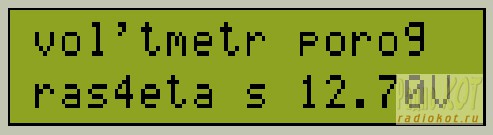

  • Очень важный фактор, определения необходимости прогрева автомобиля. Является контроль напряжения бортовой сети вашего автомобиля этой схемой.
Вам нужно будет установить, этот порог напряжения, в утренний час, когда на АКБ устанавливается стабильное напряжение покоя.
Точность установки до сотых, для визуального обзора бортовой сети это конечно может и лишнее, но придется мириться, так как, для функционала программы так нужно.
От точности настройки этого параметра, зависит правильность работы всей схемы.
Не переживайте если получится неточно, ведь программа выдает только рекомендательные данные)))).

Единственное обязательное условие, это подключение схемы к бортовой сети автомобиля.
К остальным вопросам можно отнестись «философски», имеется в виду датчик температуры этой схемы.
Ему, конечно, самое место установки это на двигателе автомобиля, и это будет правильно, но закрепить его на двигателе я вам скажу это тоже труд непростой…. Проще сделать его уличным показометром температуры, мест, где его несложно закрепить вне салона много, тоже будет правильный вариант. (Здесь опять, почти в тему, моя «философия», в файле txt. )

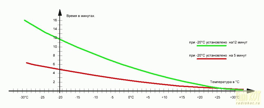

Замеров научно точных не делал, но примерный график температуры и времени прогрева нарисовал. Тем более что на каждой машине (разных марок), при -20°С, потребуется установка своего времени. Но принципиально соотношения будут примерно такими же, как на графике.
