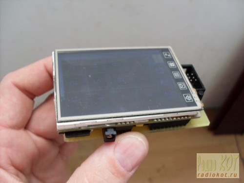

И пустился я в тернистый путь. Коряв и загогулист он был. Истоптал несколько клавиатур, замордовал несколько мышей, сжёг несколько киловатт энергии и наконец родил в муках. Ну что ж. Что родил с тем и жить буду. А заодно и вы.....
Получился даже не "пульт отображения информации" а целый автономный вычислительный модуль. То бишь микрокомпьютер. На борту имеем: монитор -> дисплей, процессор -> микроконтроллер, клавиатуру -> тачскрин, накопитель информации -> micro SD, интерфейс -> USB порт, и еще автономный питатель -> LiIon аккумулятор со схемой зарядки. Во как. Да и в добавок ко всему этому счастью - размер, 72х50х15. Вес не измерял, но клянусь хвостом, нагрудный карман рубашки даже не оттягивает.

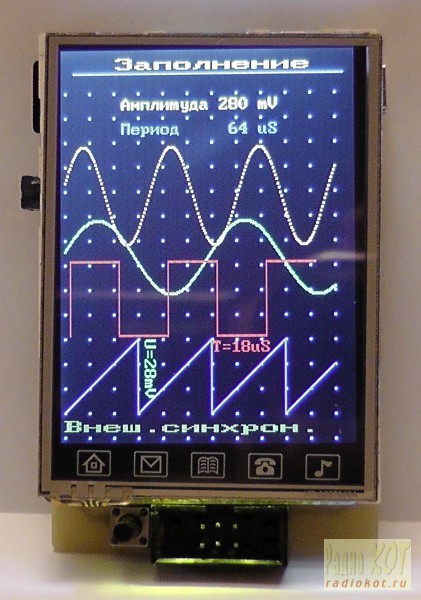

Ну а если вы вдруг спросите: - Ну и нахрена он такой хороший? Что же такого он может? Я начну юлить: - Ну как что. Он может....... если его..... Да нихрена он не может........ до тех пор, пока вы не прошьете ему в память программку, вашу, мою, да неважно чью, объясняющую ему что он такое. Этот модуль - не законченная конструкция, с определенными задачами, а хороший универсальный инструмент, с помощью которого вы можете создать много разных конструкций которые как раз и будут выполнять разнообразнейшие полезные задачи. Я постарался облегчить вам жизнь, взяв на себя рутинную работу по написанию многих функций, позволяющих вдохнуть жизнь в эту коробочку. Это своего рода DOS, операционная система, которая будет считывать команды, задаваемые вами с тачскина, выводить на дисплей данные с датчиков, которые вы подключите к портам микроконтроллера, сохранять на microSD и считывать с нее как одиночные данные, так и целые огромные массивы полученных в процессе работы параметров, обеспечивать посредством USB порта связь с большим компьютером, обрабатывать и выводить на дисплей разнообразнейшую графическую информацию.............. фу. Устал. А если короче - все зависит от вашей фантазии, и познаний. Как присутствующих на данный момент, так и приобретённых в процессе работы с этим устройством.
Под этими буквами спрятан видеоролик с демонстрацией некоторых графических возможностей.
Извините за такое херовое качество видео. Это такой кинорежисер херовый. На дисплейчике все ярко и красиво.

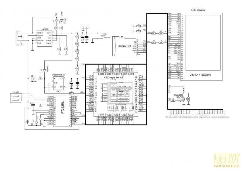

Это было вступление. Надеюсь не очень скучное. А теперь перейдем к самому устройству. Начнем со схемы. А что схема. Схема как схема. Ничего
примечательного. Типовое включение типовых модулей. Смотрите внимательней, и все поймете. Смотрящий да увидит. Во как.
Я лишь опишу что для чего. Итак - МИКРОКОНТРОЛЛЕР. Царь зверей. Я использовал ATxmega256 A3. С не меньшим успехом можно заюзать ATxmega64 A3,
ATxmega128 A3, ATxmega192 A3. Иначе говоря - любой из серии А3. Я выбрал самый толстый. Наверно из жадности. Подумал: да хрен с этими несколькими баксами, зато иметь на борту столько памяти - кашерно. Особенно для начинающих. Не надо сильно задумываться над тем, как бы это сэкономить несколько строчек кода. С одной стороны это вредно для мозгов, надо меньше задумываться. А с другой, - никогда не возникнет сожаление "Эх. Надо было побольше взять."
Для запитки устройств, требующих стабильного напряжения (микроконтроллер и дисплей) служит мелкосхема LP2981 с выходным напряжением 3,3В. Поскольку падение напряжения на этом чипе всего 0,2В он будет стабильно поддерживать напряжение 3,3В даже когда напряжение LiIon аккумулятора просядет до 3,5В. Чип стабилизирует напряжение, подаваемое через диоды D6 с аккумулятора, или D5 с разъема USB. Схема включения стандартная из даташита. Также со входа стабилизатора подается питание на аноды светодиодов подсветки. Резистор R8 выравнивает интенсивность подсветки при разных источниках питания, поскольку напряжение аккумулятора меньше напряжения с порта USB. Поскольку микроконтроллер не имеет аппаратной поддержки порта USB, используем микросхему преобразователя USB-UART от FTDI FT232RL. Микросхема подключена обычнейшим стандартным образом, и пояснений не требует. Если вам все же нужны пояснения, обратитесь к даташиту. Или у Гугля спросите.Он мужик авторитетный. К одному из SPI интерфейсов порта С подключается карта памяти microSD. Поскольку встоенные в CodeVicion библиотеки от мистера ЧаНа поддерживают FAT систему Виндоуса, подцепить мы можем много Гб(гектаров) памяти. У меня стоит 2Га, и мучаюсь вопросом, чем бы ее заполнить. Но чтобы работать, карту нужно отформатировать компьютером в нужном вам формате FAT12, FAT16 или FAT32.Так как найти карточку с небольшим объемом нынче затруднительно форматируйте сразу в FAT32. Так ка я очень хотел, чтобы устройство было автономным, я решил снабдить его LiIon аккумулятором. Ну и блок контроля заряда LiIon элемента прицепил. Места занимает мало, а удобство на лице. Это LM3658. Кто же собирается запитываться по другому, (или если кто боится что не запаяет клопика с шагом 0,5мм.) эту крохотулю можно не ставить, вместе со всей обвязкой. Микросхема обеспечивает зарядку аккумулятора током до 1А.
Максимальный ток зарядки задается резистором R10, и при указанном на схеме номинале 3,3К будет 750mA. Если зарядка будет осуществляться от USB порта ток будет ограничен 100mA. Резистор R11 используется как "заглушка" вместо встроенного в некоторые батареи терморезистора. Более детально обо всех
особенностях подключения можно узнать из даташита на эту микросхему. Пол пачки резисторов под гордым номером R9 я напаял нарочно, чтобы не рассчитывать номиналы делителя. Подумав, что проще взять пять одинаковых 1% резисторов с имеющимся у вас номиналом (10-50К) чем заморачиваться подбором делителя с коэффициентом 5. Впрочем и 5% резаки подойдут, если они из одной партии, то разброс параметров небольшой. Спросите: зачем все это нагромождено? Да чтобы микроконтроллер мог контролировать напряжение аккумулятора, и вовремя предпринимать необходимые действия. Полевичок Q1 служит для регулирования и выключения подсветки дисплея. Заданные нами или микроконтроллером импульсы ШИМ через порт РЕ0 поступают на затвор транзистора, который соединяет с землей катоды светодиодов подсветки дисплея. Аноды же их через токоограничительный резистор R7 соединены с положительным полюсом источника запитки. Если же вам не нужно экономить на подсветке и нужен порт РЕ0, на печатной плате предусмотрена площадка позволяющая переключить резистор R9 на положительный полюс питания, открыв на постоянно Q1. Светодиоды подсветки будут светить постоянно с
максимальной яркостью. Ну и самая большая деталь устройства - цветной дисплей разрешением 320х240 точек с тачскрином. И не только самая большая, но и самая противоречивая. Почему противоречивая? Потому что это, в принцыпе, кот в мешке. И не один кот, много. (Тсссссс... А то наш Kot забанит, услышав об актах насилия над соплеменниками) Покупал я его как 3" дисплей для Кетайского клона NOKIA N95. В большинстве отзывы об этих телефонах неплохие. Достаточно надежный и функциональный аппарат при бросовых ценах. Ну а когда гуглил инфу об этом дисплее, осознал поговорку о коте в мешке. Оказывается, что эти дисплеи могут быть разные как по размеру, так и по "начинке", то бишь по встроенному внутрь контроллеру обслуживающему экран. Конкретных названий дисплеев, подходящих к конкретному аппарату множество. Эти же дисплеи могут подходить и к другим аппаратам. Модели дисплеев с весьма мутными маркировками, по ним не поймешь что за оно. Короче = сплошная муть и полное отсутствие конкретности. Пошарахайтесь вот по этому ресурсу, может что и поймете. https://master-electrix.at.ua/publ/opisanie_lcd/2 Но одно несомненное и весомое преимущество - цена. От 7$ до 10$ можно приобрести дисплей, с достаточно неплохими параметрами. А через Ebay так наверно и целый пучёк. И запаивать удобно. Прямо на плату ламелями и легкоплавким припоем. Шаг 1мм. единственный стабильный параметр - это разрешение. 320х240 точек. Вывод из этого всего словоблудия следующий: если вы меня спросите, <какой марки дисплей используется в моем устройстве?> я отвечу так - 3" дисплей от китайской NOKIA N95 с 37 выводами, оснащенный контроллерами экрана ILI9320, SSD1297 или HD8347, с распиновкой под номером один из этой странички
https://master-electrix.at.ua/publ/opisanie_lcd/displei_ot_kitajskikh_n95_tv_phone_i_t_d/2-1-0-15
Правда мутно? Но уверяю вас, что 70-80% китайских трехдюймовых дисплеев подойдут под эти данные. Правда есть еще одна бяка. Пока не запаяешь этот дисплейчик то не поймеш, рабочий ли он. А когда запаяешь, лишишься права замены. Но несмотря на эту всю муть, делать устройство стоит. Резистивный тачскрин, применяемый совместно с этими дисплеями тоже с "мухами". И подключения могут отличаться от одного изделия к другому, и сопротивление пленок могут быть разные. Резисторы R3 и R4 как раз и предназначены для сглаживания этих отличий. Меряете мультиметром сопротивлени пленок тачскина с соответствующими координатами, и впаиваете резистор с номиналом чуть больше чем в 3 раза превышающий его. Например если сопротивление пленки координаты Х равно 520 ом, запаиваем R3 с номиналом 1,6К. Напряжение единици с микроконтроллера должно превратиться в напряжение в 1В. АЦП микроконтроллера меряет напряжения до 1В.

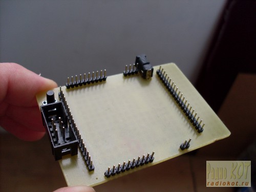

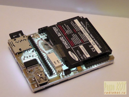

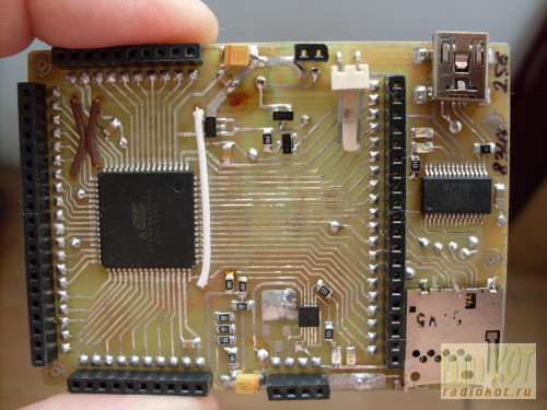

Конструктивно устройство выполнено на плате из двухстороннего фольгированного стеклотекстолита. Печатные проводники и SMD компоненты расположены c двух сторон. Переходы между слоями выполнены одножильным медным проводом D0,5мм. Ширина печатных проводников и расстояние между ними не менее 0,3мм, что позволяет без особых изысков изготовить плату в домашних условиях с применением Лазерно Утюжной Технологии. Единственная трудность, это совмещение слоев. Для облегчения этой задачи по краям платы пропечатываются "реперные метки". Я делал следующим образом: отпечатываем по очереди на разных листах оба слоя (учтите что верхний слой нужно отзеркалить), обрезаем лишнюю бумагу, на просвет от лампы или окна совмещаем метки, и скрепляем листы стэплером в 4 местах. Скрепки располагать так, чтобы они не мешали сбоку просунуть стеклотекстолит. Утюг нагреваю до 140 гр. и по очереди проутюживаю оба слоя, до "полного удовлетворения". Так как я постарался для переходных отверстий сделать площадку побольше (насколько это позволял монтаж) небольшие смещения "прокатывают". Отверстия сверлил сверлом 0,6мм. Мой сверлильный станочек совсем без биений, что позволяет пользоваться твердосплавным, победитовым сверлом. Очень я вам скажу удобненько это. Сотни ответстий "не вынимая" легко. Если же сверлить обычным сверлышком то потра....ться придется изрядно. А поскольку радиолюбителям метелизация пока недоступна, отверстий пришлось налепить немало. Все порты микроконтроллера и некоторые другие необходимые сигналы и напряжения выведены на малогабаритные разъемы с шагом 2мм. Их расположение позволяет вставлять устройство в качестве модуля в другие устройства и посредством портов или множества внутренних интерфейсов микроконтроллера либо управлять (благо ресурсов у камешка немало) либо учавствовать в работе составных устройств. Это то что касается "железной" составляющей устройства
