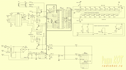

Основу устройства составляет микропроцессор с «зашитой» программой управления, которая берёт на себя обработку всей поступающей от датчиков и выключателей информации и производит необходимые расчёты. Управляющий микроконтроллер может быть как "старичок" AT Mega8, с любым буквенным индексом, так и более новые AT Mega88 или AT Mega168. Прошивки для всех типов микроконтроллеров содержатся в архиве, который можно скачать по ссылке в конце статьи.

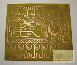

Рисунки печатных плат в формате LAY можно скачать по ссылкам в низу. Там же есть архив с рисунками плат в формате BMP, включая рисунок расположения элементов. Обращаю внимание, что один из вариантов печатной платы используется и разрабатывался для серийного производства модулей. Поэтому содержит не только плату центрального модуля SOKOL DRCS-15M, но и платы фотоприёмника и клавиатуры...
Для подключения устройства к компьютеру в схеме предусмотрен интерфейс RS232 (COM-порт) и соответствующий драйвер-преобразователь уровней - MAX232N (DD2). Хотя можно использовать и USB-UART преобразователи, например на микросхемах FT232, или даже "шнурок" от мобильного телефона на базе PL2303. Правда в этом случае придётся самостоятельно разрабатывать печатную плату, зато становится возможным непосредственное подключение устройства к персональному компьютеру по интерфейсу USB. Впрочем для подключения по USB можно воспользоваться и USB-COM конвертером, используя связку из всё тех же MAX232N + MAX232N или их аналогов.
Реле могут использоваться любые, рассчитанные на напряжение питания 12 В. и соответствующую силу тока во вторичной цепи. Номиналы остальных элементов схемы за исключением резисторов R20,R42 - R57, образующих делитель напряжения клавиатуры, не критичны. Указанные сопротивления должны быть подобраны с точностью ± 5 %. Как видно из написанного выше, микроконтроллер определяет номер нажатой клавиши по уровню поступающего на вход PС5 напряжения при помощи программной перекодировки напряжения в код нажатой кнопки. Если будет нажато несколько кнопок одновременно то, как видно из схемы клавиатуры, большим приоритетом обладает кнопка с меньшим номером команды. Назначение кнопок ручного управления следующее:
«Выключить все» - выключить все включённые нагрузки,
1... 15 - управление соответствующими выходами.
«Включить все» - включить все включённые нагрузки,
Стабилитрон VD18 служит для защиты микропроцессора от импульсных помех, которые могут возникнуть в соединительных проводах при их значительной длине.
Возможно множество вариантов подключения кнопок ручного управления. На рисунке 1 изображены два из них.
Первый заключается в изготовлении отдельной платы клавиатуры с расположенными на ней цепочкой резисторов и винтовых зажимов. Рисунок печатной платы как раз помимо основного блока и фотоприёмника включает в себя и плату клавиатуры. В этом случае кнопки подключаются к соответствующим контактам зажимов и могут быть разнесены на значительное расстояние от базового блока. При этом допускается соединение кнопок параллельно, например, с целью управления освещением из различных концов коридора и т.п. В этом случае целесообразно использовать существующую электрическую сеть и штатные выключатели, однако предварительно необходимо исключить попадание сетевого напряжения на элементы схемы, а клавишные выключатели заменить на выключатели без фиксации положения (можно просто установить внутри корпуса выключателя возвратную пружину).
Второй вариант предусматривает расположение резисторов непосредственно в корпусе каждого выключателя или соответствующей ему соединительной коробке, при этом также возможно параллельное соединение кнопок управления, но только при установке в корпус каждой резистора соответствующего номинала. В этом случае плату клавиатуры можно не изготавливать.
Для расчёта номиналов резисторов делителя напряжений для обоих вариантов схемы в конце статьи размещена электронная таблица в формате MS Exсel. В зелёную ячейку вводится номинал резистора R20 в Омах. Тогда в синем столбце появятся рассчитанные номиналы резисторов для второго варианта схемы включения кнопок клавиатуры, а в желтом – для первого.
В случае если устройство будет использоваться для централизованного управления освещением, как в авторском варианте, в заново строящемся доме (или после ремонта) целесообразно установить модуль в подходящий электрический щиток. В этом случае все провода от нагрузок (светильников) и настенных выключателей сводятся к модулю дистанционного управления и подключаются к нему в соответствии со схемой. При прокладке новых проводов необходимо учесть, что для подключения интегральных фотоприёмников желательно использовать витую пару категории 5Е, при этом используются всего две пары из имеющихся четырёх. Подключение фотоприёмников должно быть таким, чтобы минимально снизить вероятность проникновения импульсных наводок на вход схемы. Пример подключения витой пары приведён в таблице 1. Свободные пары можно использовать по их прямому назначению (LAN 100Mb/s., телефон и т.п.). Экран кабеля, впрочем, как и корпус распределительного щитка, для уменьшения помех необходимо соединить с устройством заземления. Общий провод схемы также необходимо заземлить. Корпус распределительного электрощита требуется подключать к устройству заземления и согласно действующим правилам устройства и эксплуатации электроустановок потребителей. Имеющиеся свободные пары можно задействовать для подключения бипера и кнопок управления (пример такого подключения приведён в таблице 1). Подобное подключение довольно удобно, так как бипер и фотоприемник конструктивно можно разместить одном корпусе и установить, к примеру, на потолке комнаты. Использование свободной пары для подключения кнопок управления (используется второй вариант подключения) позволяет сократить финансовые затраты на дополнительный провод, а также повысить помехозащищённость устройства. Подпрограмма обработки нажатия клавиш, впрочем, и так обладает достаточной помехозащищенностью, ввиду использования алгоритмов расчёта нажатой кнопки с предсказанием результата и коррекцией ошибок.

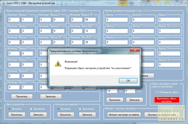

Для управления всеми функциями устройства разработана специальная программа управления, позволяющая производить не только управление выходами устройства, но и осуществлять все необходимые настройки, включая программирование команд дистанционного управления.
Внешний вид главного окна программы приведен на рисунке выше. При запуске программа сканирует порты компьютера, осуществляя поиск доступных COM-портов. Найденные порты выводятся в графе "Выбор COM-порта". Если порты не обнаружены, то вместо списка портов будет выведено сообщение "Нет портов!", а кнопка "Подключение к устройству" будет недоступна. Если не осуществлено подключение к устройству кнопки управления остаются неактивными. Для подключения к устройству необходимо выбрать из доступных COM-портов тот, к которому подключено устройство, установить необходимую скорость передачи данных (в текущей версии прошивки контроллера - 19200 бод.) и установить галочку "Подключение к устройству". При любом изменении состояния выходов устройства кнопки управления изменят свой цвет (зеленый - выход включен/ красный - выключен) и надпись, указывающую на событие, которое произойдет при нажатии на кнопку.
Кнопка "О программе..." в пояснении не нуждается.
При нажатии на кнопку "Дополнительно..." будет выведено окно настроек устройства.
Кнопка "Прочитать" предназначена для чтения текущих настроек из памяти устройства. Кнопка "Записать" - запись введенных настроек в память устройства. Кнопки "Импорт настроек из файла" и "Экспорт настроек в файл" предназначены, соответственно, для сохранения настроек устройства в файл конфигурации (*.drcs) и чтения ранее сохранённых настроек для последующей записи в устройство из ранее сохранённого файла.
Предусмотрен сброс настроек устройства "по умолчанию" не только от ПДУ, но и через программу управления. Для "защиты от дурака" процедура сброса настроек преднамеренно усложнена. Первоначально кнопка "Выполнить сброс настроек" не активна. Для того что бы её активировать необходимо установить галочку в поле "Разрешить сброс". После этого кнопка сброса изменит цвет на красный и сброс настроек устройства будет разрешён. О разрешении сброса настроек программа управления сообщает дополнительным информационным окошком (смотрите рисунок ниже), после закрытия которого, по нажатии кнопки "ОК", возможно этот самый сброс выполнить.
В дальнейшем при нажатии на "красную кнопку" будет выведено сообщение о результате выполнения операции: получилось или нет :) .
Для нормальной работы программы необходимо наличие установленного на компьютере пакета Microsoft .NET Framework, скачать который можно с сайта Microsoft. Работоспособность программы проверена в операционных системах Windows XP (SP1, SP2, SP3), Windows Vista, Windows 7 на базе процессоров AMD, Intel x64 и x86.
