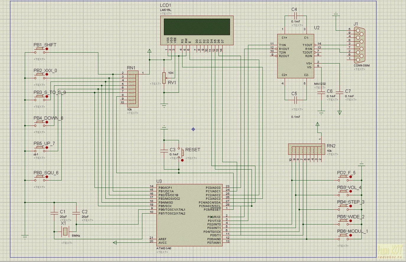

Описание работы блока управления приемником  ICOMPCR-1000.
          Данное устройство было разработано для управления приемником ICOMPCR-1000.
В устройстве реализованы следующие функции:
               - прямая установка частоты приема и частот начала и конца частотного диапазона сканирования,
- прямая установка частоты в ячейки банка частот (15 ячеек со своим видом модуляции, полосой пропускания, уровнем шумоподавления.),
- запись в ячейки банка частот из режима «приемник»,
- запись в ячейки банка частот из режима «сканирование»,
- прием на частоте кратной 100 Гц перестройкой частоты вверх или вниз с заданным шагом.
               - изменение вида модуляции,
- изменение полосы пропускания,
- изменение шага перестройки частоты приема,
- изменение уровня громкости приема,
- изменение некоторых параметров приемника,
- изменение уровня шумоподавления.
               - изменение задержки при нахождении сигнала в режиме сканирования от 1 до 14 сек.
               Установленные частоты приемника, частоты сканирования и частоты банка частот сохраняются в EEPROMмикропроцессора. Устройство разработано на микропроцессоре ATMega168-PU и преобразователя MAX232. В микропроцессоре используется внутренний генератор на частоту 8 МГц. На плате имеется место для установки кварцевого резонатора, но в нем нет необходимости. Скорость обмена установлена по умолчанию в приемнике и равна 9600 б/с. В устройстве установлены 11 кнопок для управления приемником и кнопка Reset. Ниже приведена таблица использования кнопок. Данные выводятся на жидкокристаллический индикатор 16*2. В приложенном файле схемы изображен микропроцессор ATMega8, но выводы меги8 и меги168 совпадают, а на мега8 был написан первый вариант программы. Но на меге8 оказалось недостаточно памяти для программы.

               Файл в данными можно не записывать в микропроцессор при программировании . Он сформируется автоматически при работе. Если файл с данными не будет записан при программировании, при первом включении вместо частот и в других параметрах будет «мусор».  Для исправления данных нужно выбрать нужный параметр нажав нужную кнопку (например кнопку 1 в меню «Rx» для установки вида модуляции. При этом курсор на индикаторе переместится на место где должна быть надпись вида модуляции и нажав несколько раз кнопки 7 и 8 (вверх/ вниз) на нужном месте индикатора появится вид модуляции. Остается только выбрать нужный.
Фузы:
Extended:           0xF9
High:                    0xDD
Low:                     0xC2
