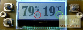

В процессе работы прибора производится отображение текущего значения влажности и температуры на графическом ЖКИ. Эти значения актуализируются ежесекундно. Помимо информирования пользователя, индицируемое на дисплее значение температуры также используется для термо-компенсации датчика влажности.

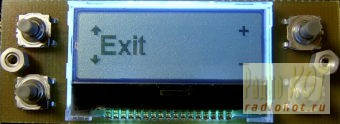

Прибор установлен в душевой комнате в коробе вентилятора под потолком. Использование графического ЖКИ и больших шрифтов позволяет легко считывать показания температуры и влажности с пола. По включении вентилятора на дисплее также отображаются две информационных величины (мелким шрифтом), используемых для контроля функционирования системы. Одна из них  – это значение влажности на момент включения вентилятора, показанная в красных кружках ниже. Это значение используется как целевое для выключения вытяжки в автоматическом режиме как описано выше. В ручном режиме это значение не используется и не отображается. Другое число (в зеленом кружке) – это оставшееся время работы вентилятора в минутах. Оно появляется только во время работы таймера задержки выключения. По окончании работы таймера и выключении вентилятора обе величины в кружках стираются с дисплея.

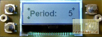

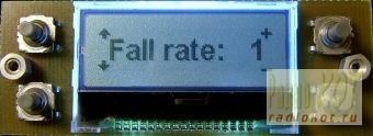

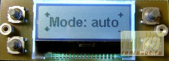

В устройстве имеются 4 кнопки для установки режима его работы. При нажатии на любую из них включается подсветка ЖКИ, которая автоматически выключится через 10 секунд, если не будет нажата никакая кнопка. В противном случае, по нажатии любой из кнопок устройство переходит в режим меню, в котором на ЖКИ отображаются установленные значения параметров режима его работы. Две левые кнопки (на схеме это SB1, SB2) поволяют выбирать следующий или предыдущий параметр меню в кольцевом режиме (индицируется стрелочками на дисплее), в то время как две правые (SB3, SB4) предназначены для увеличения или уменьшения  значения соответствующего параметра (индицируется знаками “+” и “-“). При выходе из меню все параметры автоматически сохраняются в энерго-независимой памяти микроконтроллера, выключается подсветка дисплея, и устройство опять переходит в режим показа температуры и влажности. Отмечу, что алгоритм управления вентилятором продолжается в фоновом режиме во время просмотра или установок параметров меню. Ниже показаны скриншоты всех страниц меню.
Первая страница позволяет выставить режим работы (ручной или автоматический), вторая – интервал времени периодического измерения нарастания/спада влажности для автоматического включения вентилятора в секундах, третья – порог скорости увеличения влажности для включения вентилятора в %, четвертая – порог скорости спада влажности для включения таймера времени задержки отключения вентилятора в %, пятая – значение задержки выключения в минутах, и шестая – для выхода из меню. В ручном режиме работы установки на страницах 2 – 4 меню не используются.

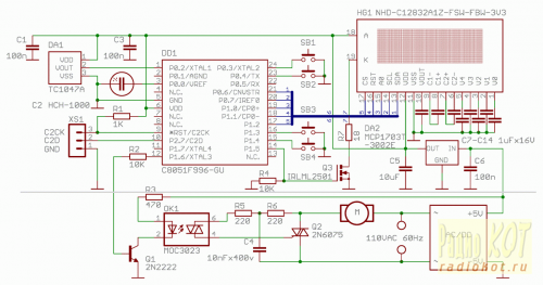

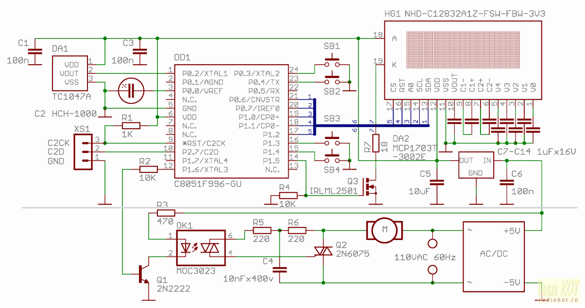

Сердцем уствойства является микроконтроллер C8051F996 фирмы Silicon Laboratories. Одна из причин его применения - это простота сопряжения с емкостным датчиком влажности HIH-1000 (C2), не требующее никаких дополнительных деталей. Измерение емкости датчика производится встроенным в микроконтроллер и патентованным фирмой-изготовителем Емкостно-Цифровым Преобразователем (ЕЦП). Он спроектирован для работы с сенсорными датчиками прикосновения, но, как показали эксперименты, он достаточно линеен и также хорошо подходит для работы с емкостными датчиками влажности. В режиме усиления 1х этот ЕЦП позволяет измерить  емкость примерно до 500пФ с разрешением в 12 бит (т.е. 0,12 пФ), в то время как интервал изменения емкости датчика находится в пределах от 300 до 370 пФ. Точность преобразования можно повысить до 16 бит установкой параметров модуля ЕЦП. Процесс измерения емкости при выбранном режиме работы ЕЦП занимает около 180 мкс. В результате экспериментов с использованием эталонных конденсаторов и учета передаточной характеристики используемого сенсора, взятой из его ДШ, была выработана следующая формула для определения влажности:
H(%) = (((A – A0)·125 + (T – T0)·136 + 256)) >> 9) + H0,
где A – код ЕЦП микроконтроллера, T – температура окружающего воздуха в °C, а А0 – код ЕЦП при влажности H0 и температуре Т0. Отмечу, что все вычисления по этой формуле производятся только с целочисленными данными и результатом является целое число, соответствующее относительной влажности воздуха в %.
Для измерения температуры применен аналоговый датчик TC1047A, подключенный к встроенному в микроконтроллер 10-битному АЦП. Последний работает с внутренним источником опорного напряжения Vоп = 1,65 В. В результате получаем следующую формулу для определения температуры:
Т(°C) = ((K·165) >> 10)  – 50,
где K – код АЦП. Эта формула также предполагает только целочисленные операции. Замечу, что в обоих формулах умножение производится только на 1-байтные константы, что позволяет особенно просто реализовать это на имеющемся в микроконтроллере 8×8-бит аппаратном перемножителе.
Для отображения информации применен графический COG (Chip On Glass) дисплей с разрешением 128х32 фирмы Newhaven. Связь микроконтроллера с дисплеем производится по интерфейсу SPI. Конденсаторы C7 – C14 являются частью встроенного в дисплей преобразователя напряжения. Транзистор Q3, управляемый сигналом ШИМ из микроконтроллера, предназначен для включения и контроля яркости подсветки ЖКИ. Электроника дисплея потребляет около 80 мкА при выключенной подсветке и около 12 мА при включенной.
Управление вентилятором производится с выхода 12 микроконтроллера с помощью оптрона  MOC3043 и симистора Q2 в стандартном включении. При использовании надлежащего типа Q2 возможна работа прибора в сети 220В без изменения номиналов других деталей схемы. Питается устройство от импульсного преобразователя напряжения на 5В от зарядки для мобильного телефона. Дальнейшее понижение напряжения до 3В, требуемых микроконтроллеру и дисплею, и его стабилизация производится микросхемой DA2. В активном режиме микроконтроллер работает на частоте 20 мгц от встроенного генератора. Разъем XS1 предназначен для его программирования через интерфейс C2. Печатная плата изготовлена из односторонне фольгированного материала. Силовая часть схемы (компоненты показанные ниже серой горизонтальной черты на ней) смонтированы около мотора вентилятора на отдельной перфорированной плате (на снимках не показана).
Если индикация температуры/влажности не требуется, дисплей с его обвязкой можно исключить из схемы. Никаких изменений программы это не повлечет. Для увеличения точности показаний влажности и компенсации технологического разброса параметров датчика C2, прибор желательно прокалибровать. Для этого к прибору включают под управлением внутрисхемного отладчика и ставят точку останова на строке 379 кода (инструкция “jnb Status.1, average_HUMI”). По достижении отладчиком точки останова, 12-битное число в регистрах R3:R2 МК (R2 – младший байт, R3 - старший) записывают в 5-й сроке кода как CS_NOM. При этом показание температуры на дисплее записывают в сроке 4 кода как TEMP_NOM (до записи значение температуры умножают на 4 и прибавляют к результату 200). Наконец, в 3-й строке кода записывают значение влажности, измеренное образцовым влагометром. Как показал опыт изготовления подобных устройств, без калибровки отличие показанной прибором влажности от истинной не превышало ± 6%.

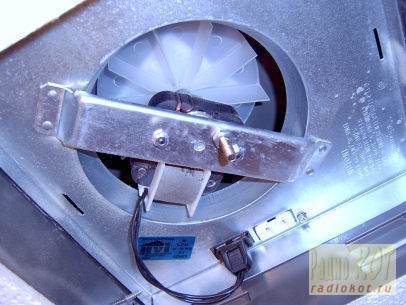

Программа микроконтроллера написана на языке ассемблера и отлажена в среде Silicon Laboratories IDE, интегрированной с компилятором A51 фирмы Keil. Сама программа занимает около 1,95КБ памяти микроконтроллера из 8КБ его памяти. Помимо этого, примерно 2,1КБ занимают шрифты для ЖКИ. Исходный текст программы и файл платы для Eagle прилагаются. Внешний вид устройства, вмонтированного в короб воздухозаборника вентилятора, показан на левом фото ниже. Воздух в короб поступает через жалюзи в левой и правой стенках.
Эффективность вытяжки безусловно определяется производительностью вентилятора. В душевых нашего дома установлены стандартные вентиляторы турбинного типа под потолком (правое фото выше). В их короб также встроена лампа для освещения. Диаметр крыльчатки вентилятора 12 см, питание 120В/1.4А, производительность 5 м3/мин. Воздух от вентилятора подается в трубу диаметром также 12 см, выходящую наружу. Конечно, до кнопок с пола дотянуться сложно, но установку параметров устройства под конкретные условия помещения предполагается производить только на начальном этапе настройки. Душевая комната, где установлен контроллер, имеет плошадь около 4.5 м2. В автоматическом режиме включение вентилятора в ней происходит спустя примерно 20 секунд после включения (теплого) душа. При пользовании только краном в раковине влажность не увеличивается так быстро как при приеме душа, поэтому при выбранном пороге (см. установки меню выше) вентилятор автоматически не включается. Описанный алгоритм работы испытывался на протяжении четырех времен года при минимальной влажности в жилом помешении 30% зимой и максимальной около 80% летом. Отказов в работе системы не наблюдалось.
