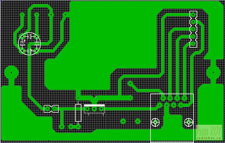

Сборка платы управления осуществлёна на фольгированном текстолите толщиной 3мм и размерами 45х45мм, монтаж микро контроллера Atmega 8 и микросхемы ULN2803 осуществляется через панельки. Все остальные элементы устанавливаются стандартным путём.

Плата управления.
Плата пульта управления.
