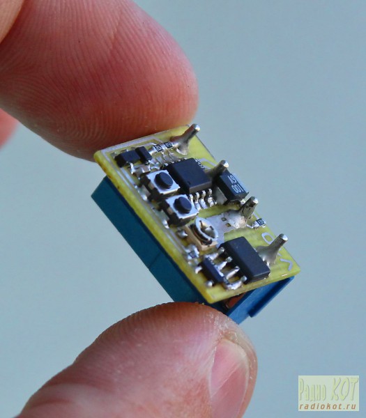

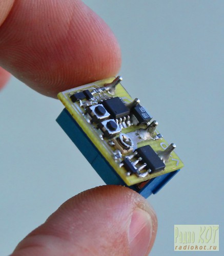

Контроллер управляет включением ДХО когда это необходимо. Это основная задача, хотя применить её можно и в других областях.  Сигналом для включения-выключения является напряжение бортовой сети и так же сигнал с габаритов автомобиля.
Контроллер имеет возможность настройки порога включения и отключения ДХО и так же есть возможность настройки не полного погасания ДХО при включении габаритов, а выбора любого уровня яркости ДХО от нуля до максимума.
Контроллер имеет плавный розжиг и плавное затухание.

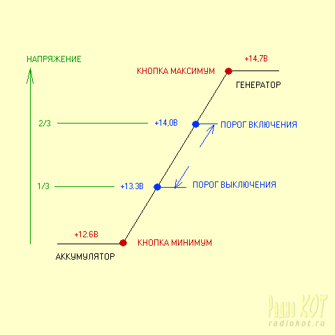

Алгоритм настройки прост:
Есть две кнопки управления: "Минимум" и "Максимум". При заглушенном двигателе, когда не работает генератор нажимается кнопка "Минимум". Контроллер запоминает минимальное значение напряжения. Далее двигатель необходимо запустить, начинает работать генератор, напряжение в бортовой сети повышается — нажимаем кнопку "Максимум". Все настройка завершена. Теперь контроллер следит за напряжением бортовой сети, и если напряжение превысит две трети от разницы минимум — максимум, то ДХО заработают. Для того чтобы ДХО погасли, необходимо, чтобы напряжение упало ниже уровня одной трети.
Если включаются габариты и работа ДХО разрешена, то яркость изменится на уровень, на которую накручен потенциометр регулятора уровня яркости. Можно сделать, что при включении ДХО полностью тухли, или можно настроить треть яркости например, или любой другой уровень яркости.

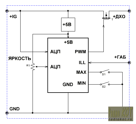

Для подключения контроллера необходимо подключить четыре провода: масса, +зажигание, габариты и выход на ДХО.

1. — Основной режим, когда включение происходит на 2/3 напряжения, а выключения на 1/3 напряжения бортовой сети. Как описано выше по ссылке. Условие работы этого режима: минимальный порог должен быть выше максимального. То есть, включили зажигание, нажали кнопку МИН, далее завели автомобиль — нажали кнопку МАКС.
2 — Режим выбранного порога без петли гистерезиса, как в первом варианте работы. Условие выбора этого режима: нужно нажать две кнопки одновременно, после этого порогом будет считаться напряжение в борт сети, при котором были нажаты кнопки настройки. Превышение этого порога выше сразу включает свет, ниже — гасит.
3. — Режим фиксированного порога в 13.8 Вольта. Условие выбора этого режима: нужно сделать наоборот, нажать кнопку МИН при заведенном двигателе, а кнопку МАКС при заглушенном. Другими словами максимальное значение порога должно быть меньше минимального.

В приложении прошивка, схемы и все что нужно для сборки, перечень компонентов, включая исходники:
Файлы:
Исходники, прошивка, схемы, модель протеуса и т.д.
