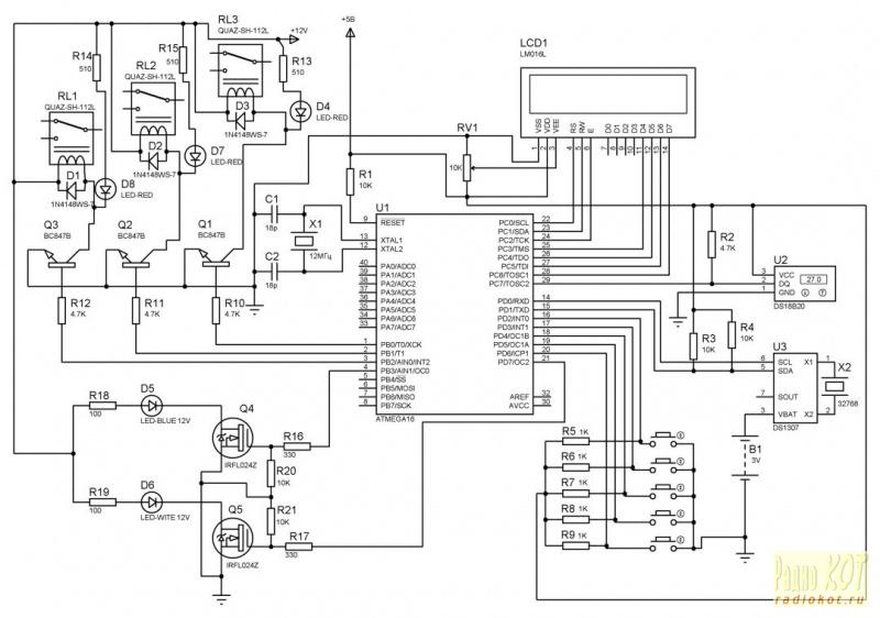

Встречаем схему (в конце статьи в архиве оригинал):

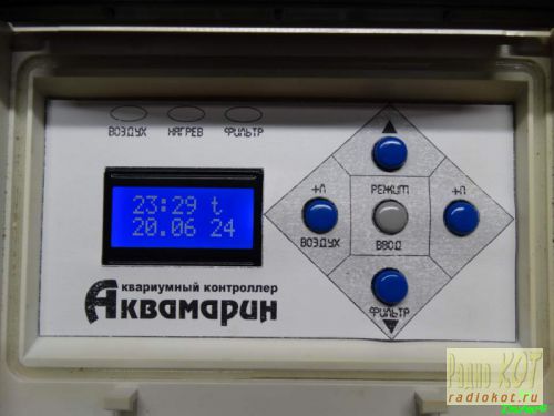

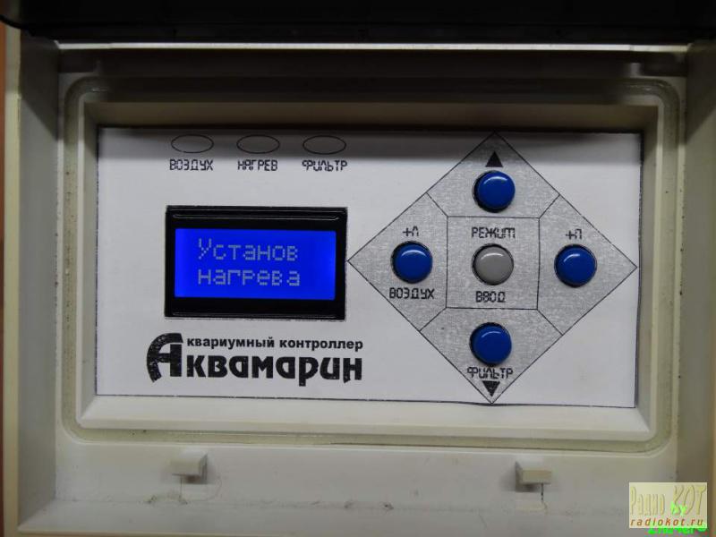

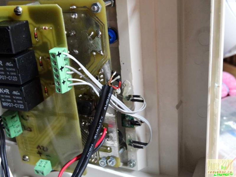

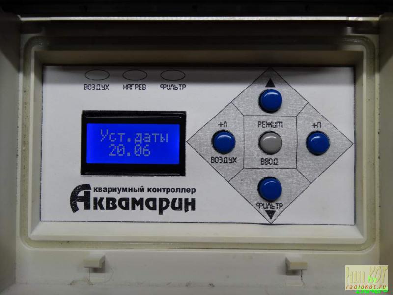

Как видите ничего архисложного в этой схеме нет. Микроконтроллер ATMega16 отвечает за сбор и выдачу информации и принимает соответствующие решения, управляя релюшками и полевиками. Теперь всё по порядку. Сбор информации идёт от датчика температуры U2 DS18b20, от U3 DS1307 - часов реального времени, и естественно от кнопок управления. Выдача информации осуществляется на LCD1 типа Star0802А восемь символов по две строки. Дисплей русифицирован - знания английского не требуется ;) У контроллера есть три режима работы "Автоматический", "Ручной режим" и режим настроек. При ручном режиме, вход в который осуществляется нажатием кнопки "Режим/Ввод"

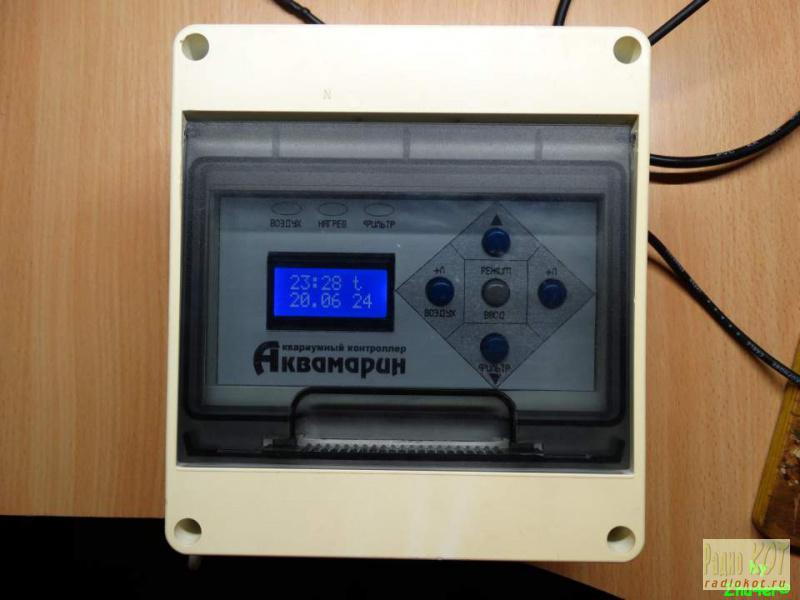

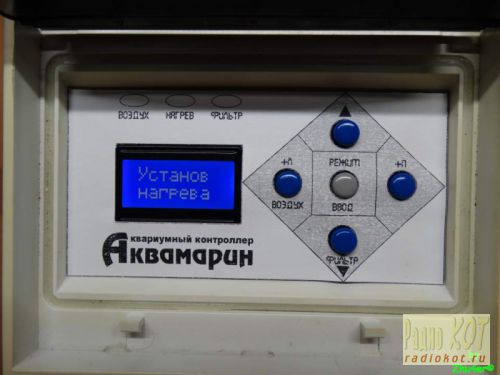

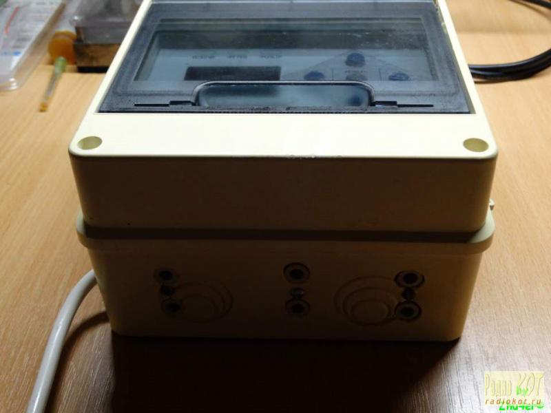

Внешний вид:
Лицевая сторона
Под крышечкой :)

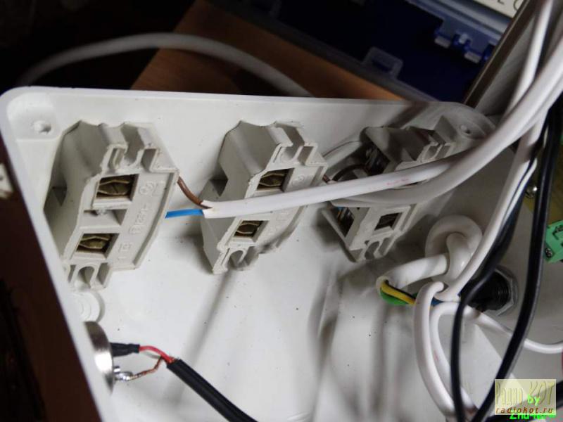

Сюда подключаем нагрузки
Вид на эти розетки изнутри

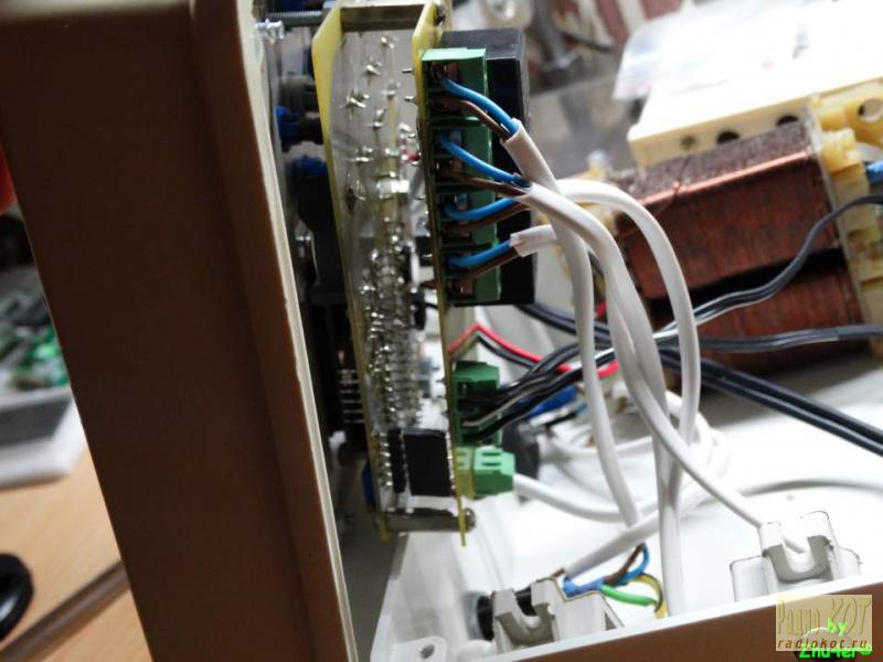

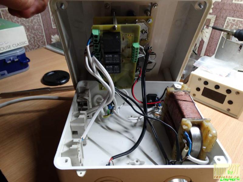

Ну что, заглянем, посмотрим на внутренности?

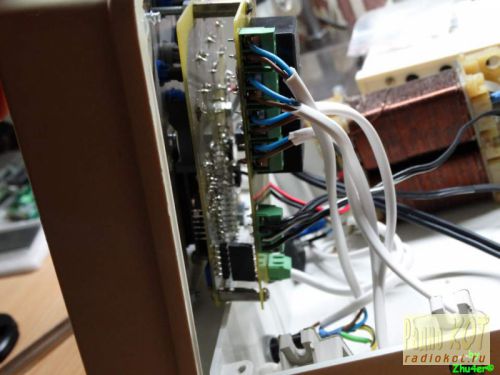

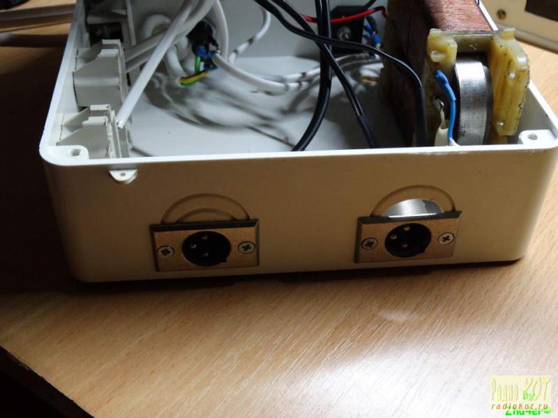

Вид на разъёмы подключения датчика температуры(слева) и подключения светодиодных модулей синего и белого света(справа)
С одного бока
С другого бока

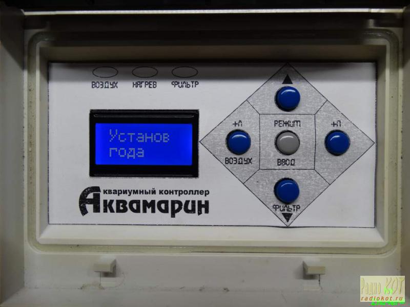

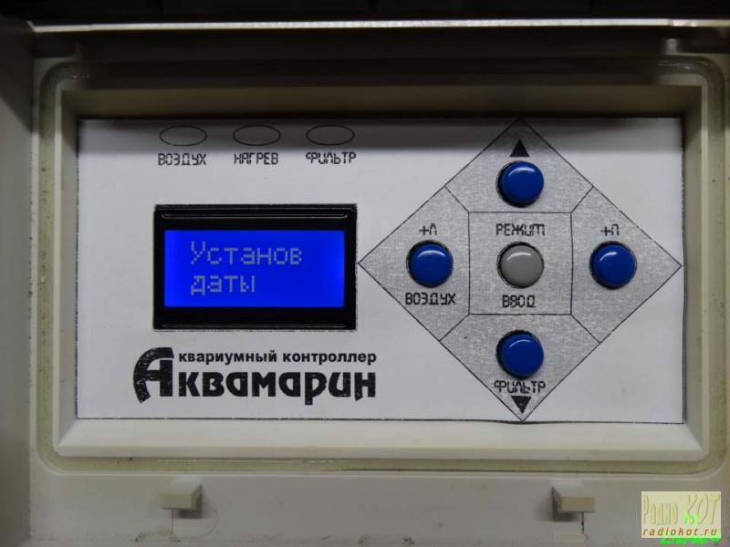

Режимы работы:

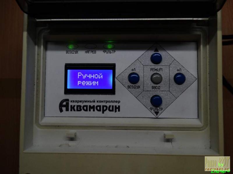

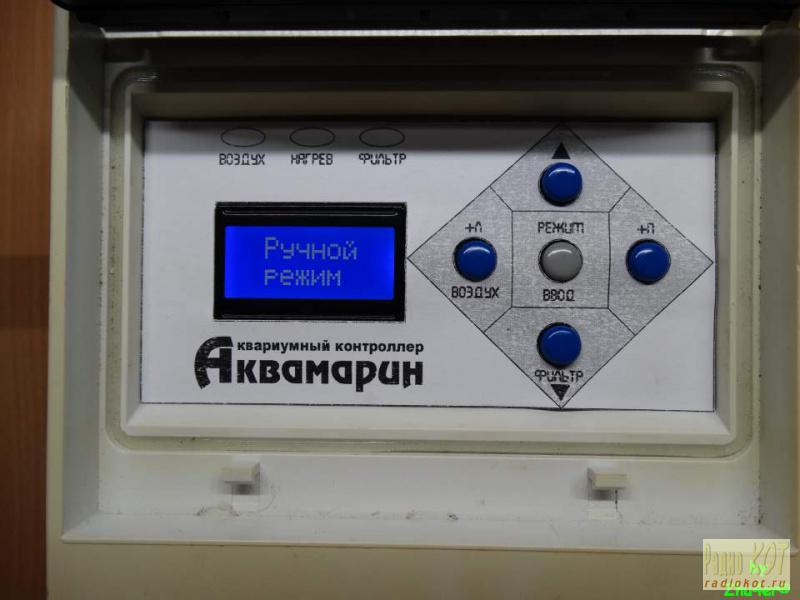

В ручном режиме можно включить или выключить подачу воздуха и фильтрацию, нажав на кнопки "+Л/Воздух", "Фильтр". О том, что включёны фильтр и воздушный компрессор, сигнализируют светодиоды "Воздух" и "Фильтр".
"Ручной режим" удобен для кормления рыбок и при чистке аквариума. Выход в автоматический режим кнопкой "Режим/Ввод".

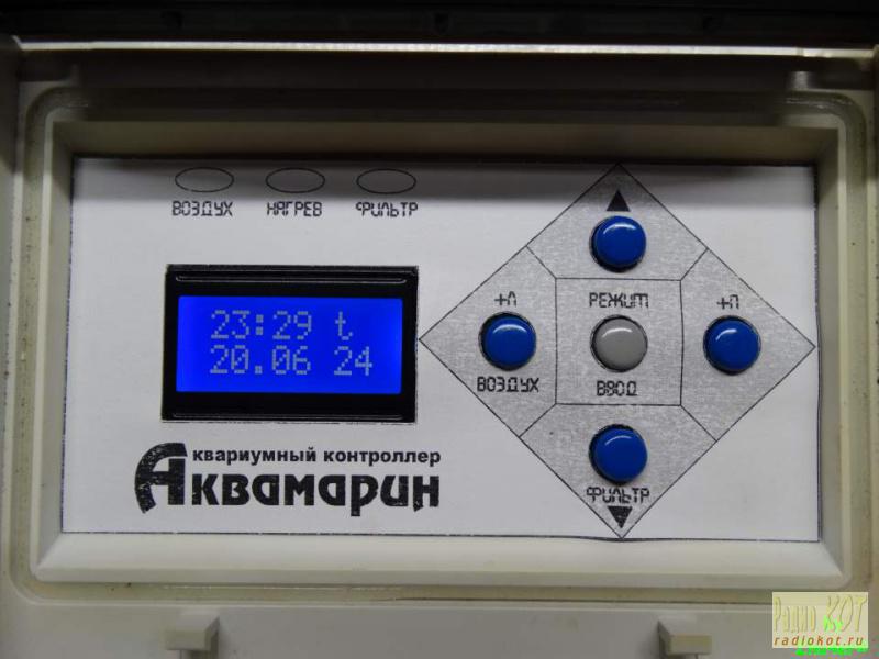

В автоматическом режиме на дисплее выводится информация о времени, дате и температуре в аквариуме.

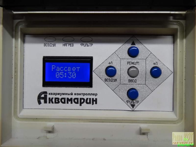

По параметру времени суток контроллер отрабатывает программу Рассвет/Закат.
К контроллеру подключены светодиодные модули белого и синего цвета через полевые транзисторы IRFL024, и управляются методом ШИМ. Закат происходит в заданное время в течении полутора часов. Белый свет начинает угасать, а синий прибавляет яркость. В итоге имеем синее освещение аквариума ночью. Очень приятно глазам при походе ночью в туалет :)). Ночничок, так сказать :)) Утром же наоборот, при заданном времени начала рассвета происходит угасание синего и увеличение яркости белого света. Процесс этот происходит тоже в течении полутора часов. В приложенных исходниках это можно поменять как ваша душа пожелает. Так же в контроллер заложена функция восстановления режимов работы после сбоя в электросети. Если вы уехали на целый день на шашлычок, и в это время был выключен свет, а потом включен(ну всякое бывает), то контроллер автоматом включит фильтрацию, воздух и подогрев/охлаждение так, как это было задано Вами! Вообще я делюсь с Вами, дорогие мои котофеи, всем проектом с исходниками, что хотите с ним, то и делайте - мне не жалко :)
