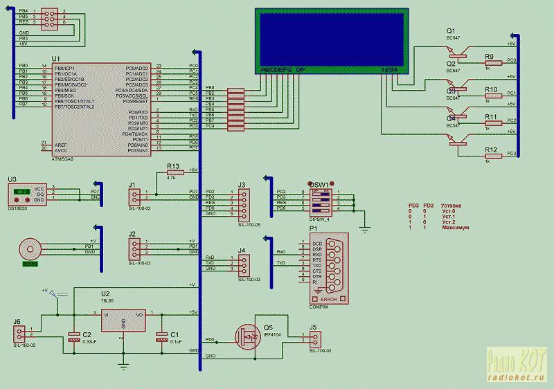

Схема электрическая принципиальная. Так как схема проста, начну сразу с нее.
Мозгом устройства является популярный микроконтроллер AtMega8. Датчик температуры – DS18B20, подключенный по схеме с паразитным питанием, т.е. по двум проводам. Сервомашинка – сервопривод с ШИМ управлением, я использую MG995. Ширина импульса 1мс соответствует положению 100% и 2 мс это 0%. Частота 50 Гц. Так же есть, так называемый «медленный ШИМ». Это выход с открытым стоком полупроводникового ключа. 0% - закрыт, 50% открыт полпериода, 100% открыт весь период, а период около 6,5 сек. К нему, например, можно подключить электротэн, с учетом мощности конечно. Вместо МОП транзистора можно поставить оптопару, а к нему подключить мощный семистор. Светодиодный индикатор работает в режим динамической индикации. В схеме есть четыре «кнопочки». Кнопка «RESET» - нажатие ее перезапустит контроллер. Кнопка «PD6» - если удерживать ее во время перезапуска контроллера, все коэффициенты сбросятся на значения по умолчанию. Переключатели «PD3:PD2» выбор уставки (температуры). Одной из трех или перевод в режим «максимум».
Для конфигурирования с помощью приложения Windows устройство подключается к компьютеру через последовательный интерфейс. Для того чтобы подключить к компьютеру я использую преобразователь USB-RS232_TTL. Но можно в схему встроить чип max232 и подключить к COM порту. Можно использовать микросхему CP2102 и впаять разъем microUSB, благо она дешевая. Можно организовать RS485 или радиоинтерфейс. Кому как нравится. Даже можно поставить модуль bluetooth типа HC-05, компьютер его увидит как удаленный COM-порт. Стабилизатор напряжения 5В. Собственно можно обойтись без него, если использовать уже готовый стабилизированный источник питания, да и напряжение можно понизить. Если сервомашина будет кратковременно подсаживать питание, вместо стабилизатора нужно поставить диод, а после диода конденсатор побольше. Ну и разъем для внутрисхемного программирования. Хочу обратить внимание, что такие элементы как DS18B20, сервопривод, Com-порт и переключатели подключенные к PD3 и PD2 являются внешними устройствами и были включены в схему для более понятной работы устройства и его отладки в симуляции.

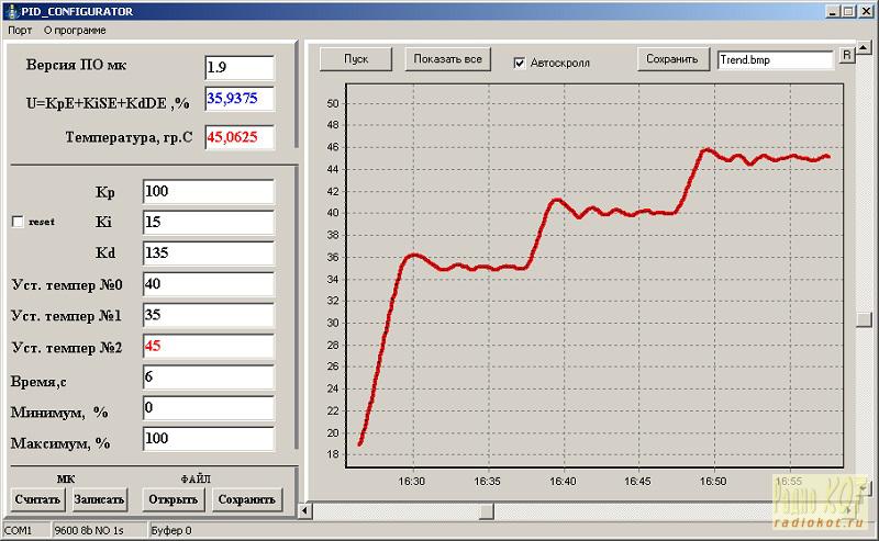

В программе имеется возможность анализа работы всей системы и упрощения получения коэффициентов ПИД регулятора. После нажатия кнопки «Пуск» приложение будет строить тренд, который Вы можете масштабировать и сохранять в файлы. Тренд сохраняется в двух форматах. Первый формат это скрин отображенного на экране тренда, второй это текстовый файл в виде таблицы всего тренда. Этот текст Вы без труда можете вставить, например, в электронную таблицу Excel.

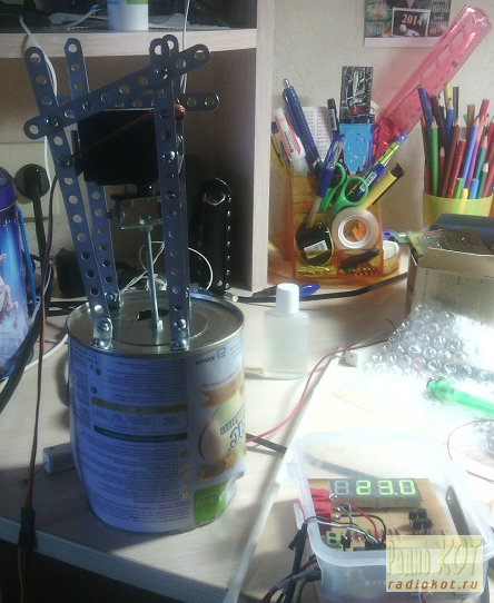

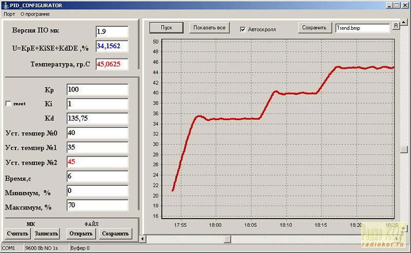

Часть вторая. Боевое применение. Или как я настраивал и наслаждался результатом. Начну с того, что я начал испытание с элементом Пельтье, используемый мной вместо электронагревателя, подключенный к «медленному ШИМ». Коэффициенты решил рассчитать методом Циглера-Никольса. Т.е. подбирал коэффициент пропорциональности такой, что система (элемент Пельтье нагревающий толстую шайбу) переходила в состояние устойчивых колебаний и не хитрыми расчетами получил интегральный и дифференциальный коэффициенты, не забыв учесть, что в формуле отсутствует время дискретизации. В общем получилось, выходит на все три уставки, размер колебаний в пределах погрешности датчика, затухающие, но все же как то не очень красиво. Убавил Ki , ограничил максимальное управляющее воздействие и вот что получилось. После такого определения коэффициентов, на заданную температуру устройство выходило очень быстро и колебалось в рамках ±0,125 градуса и практически без перерегулирования. Можно было еще поиграться коэффициентами и попробовать сделать характеристику более идеальной, но не стал. Хотя коэффициенты пришлось подправить, все же для предварительного определения коэффициентов метод сработал. Возможно Ki пришлось сильно изменить потому что Kp не вынесен за скобки как это часто делают. Но я решил сделать формулу классической. _____________________________________________________________________________________________________________________ Теперь перехожу к испытаниям на печи. Для чего собственно и было задумано данное устройство. Сразу оговорюсь, так получилось что между разработкой, испытанием на элементе Пельтье и испытанием на печи Бренеран (о чем и пойдет далее повествование) прошло несколько месяцев. Печь установлена, испытана и успешно обогревает помещение. Поддувало печи Бренеран (или как его гордо называет производитель печи «регулятор мощности») выполнено из трубы диаметром 89мм со встроенным дисковым поворотным затвором. Это поворотный затвор я решил не трогать, а сделать еще один регулятор. По плану хотел сделать отдельный дисковый регулятор, установленный на полу (пускай сосет холодный воздух с пола) соединенный с печью гибкой алюминиевой гофрой. В одном из магазинов увидел обратный клапан для системы вентиляции, который почти идеально бы подходил (с небольшой переделкой под сервопривод), но вот не того размера. Т.е. надо что-то заказывать в инете или обращаться с вентиляционщикам или брать нормальный металл и аккуратненько делать самому. Инет – долго (так и до весны не испытаю), заказывать без практических испытаний на печи – может оказаться дороговато почем зря (конечно устройство уже работает, но все же..), делать самому – опять же без испытаний может оказаться тратой большого количества времени и потом вносить коррективы или переделывать. Решил для испытаний сделать регулятор из простой консервной банки и детского металлического конструктора. Потом сделаю красиво, а это временно :). Сервопривод удалил подальше от печи чтобы не нагревался. Как потом оказалось с очень большим запасом. Отверстие, закрываемое поворотным диском, впоследствии было увеличено в более чем два раза. Плату контроллера была помещена в капроновый контейнер. Сервопривод с платой был соединен пяти метровым неэкранированным проводом, но не смотря на это сервопривод позиционируется точно. Т.е. сигнал ШИМ не искажается. Ниже на фото, установленный самодельный регулятор на печь. Печь в работе, регулятор полностью открыт.
А вот мое рабочее место определения коэффициентов.

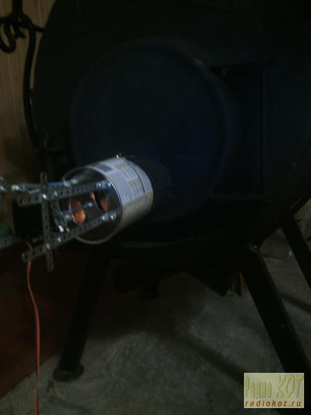

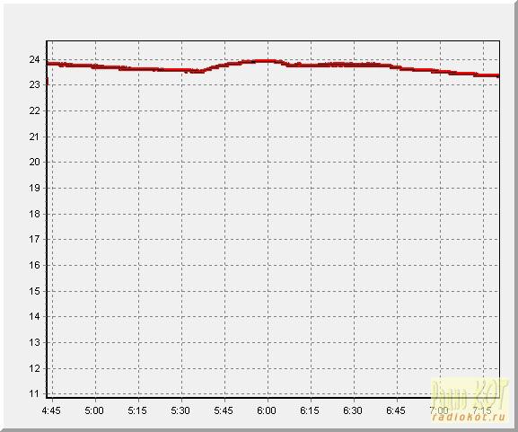

Изначально я предполагал, что данная часть статьи должна быть самой большой. Однако никаких особенных действий я не делал, все тоже самое что и с элементом Пельтье. Плюсы и минусы данной печи описывать я тут не буду, не о том статья. Укажу ее марку - АОТ-8 тип 005. Объем помещения 60м3. Конечно, затратить времени для определения коэффициентов пришлось значительно больше. Печь и дом все-таки значительно инертнее, чем маленький Пельтье нагревающий кусочек металла. Все осложнялось тем, что я не живу постоянно в этом доме, это скорее моя дача. Времени не так было много, усугубляло то, что в данной комнате (в отличие от соседней), в отсутствии людей температура не поддерживается и может опуститься в минус. Но все же я добился необходимого результата, не смотря позднее время. Кстати Ki убавил где-то на тот же порядок что и с элементом Пельтье от расчетного. Ниже Вы может увидеть тренд выхода на уставку 24 градуса. А вот продолжение тренда. Около 7 часов утра я обнаружил что в печи кончилось топливо, остались небольшие головешки (где-то хватает одной закладки на 6 - 7 часов, но не всегда) и удовлетворенный результатом ушел спать.
