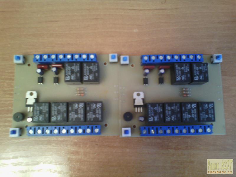

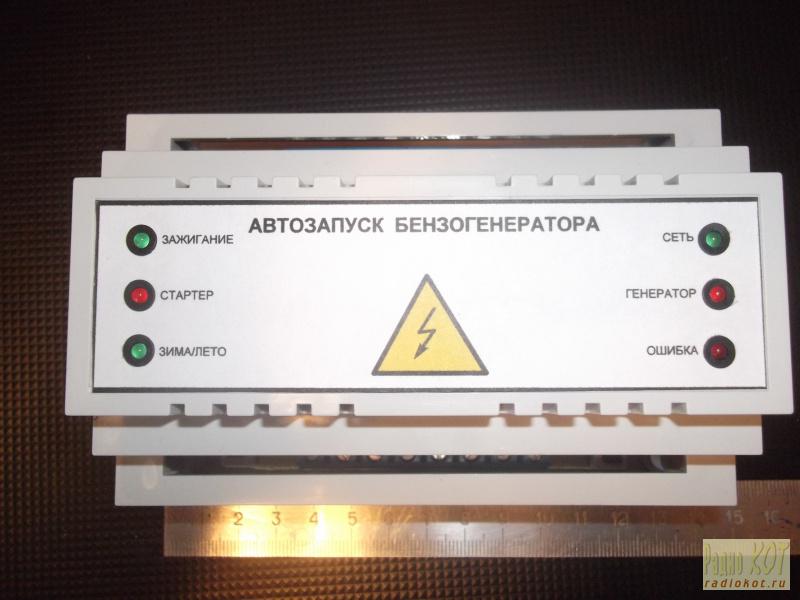

Автор: Gwinbleidd, gwinbleidd91@mail.ru В данной статье предлагается к повторению устройство, которое осуществляет автоматический запуск двигателя бензогенератора при пропадании подачи электроэнергии потребителям. Устройство собрано на базе микроконтроллера ATtiny2313A. В связи с большой стоимость комерческих решений было решено собрать самодельное устройство, которое давольно таки хорошо себя зарекомендовало. Схема показана на рисунке: Алгоритм работы устройства автозапуска генератора: После подачи питания +12 вольт в устройство автозапуска (УА) , УА начинает контролировать городскую сеть 220 вольт. При отсутствии напряжения в городской сети примерно через 10 секунд, УА начинает процедуру: 1. УА отключает городскую сеть (т.е пускатель городской сети разъединяется ) и подаёт звуковой сигнал Далее УА ждет 10 секунд пока двигатель наберет обороты, затем и подключает напряжение вырабатываемое генератором. После этого УА продолжает контролировать напряжение во внешней городской сети. При появлении напряжения 220 вольт во внешней городской сети , УА через 20 секунд глушит двигатель генератора и переключает внутреннюю сеть дома на напряжение городской сети. Если двигатель не запустился с первого раза, УА производит запуск двигателя еще 4 раза. Если и в этом случае двигатель не запустился, УА прекращает контролировать городскую сеть и производит индикацию «Ошибка» и подаёт звуковой сигнал. Устройство автозапуска имеет возможность установки режима работы «зима /лето» (в режиме «зима» производится прогрев двигателя – 3 минуты). Устройство автозапуска имеет возможность установки режима работы «двойное время работы стартера». В режиме «двойное время работы стартера» время работы стартера увеличивается в два раза). Также УА имеет функцию охлаждение двигателя перед остановкой. Фото готовой платы: Фото готового устройства: Плата была вмонтирована в корпус Z104. Ссылка на видео работы данного устройства: https://youtu.be/3_6PWAZdnoE Ещё одна ссылка на видео: https://youtu.be/IwMBzesCjJM
