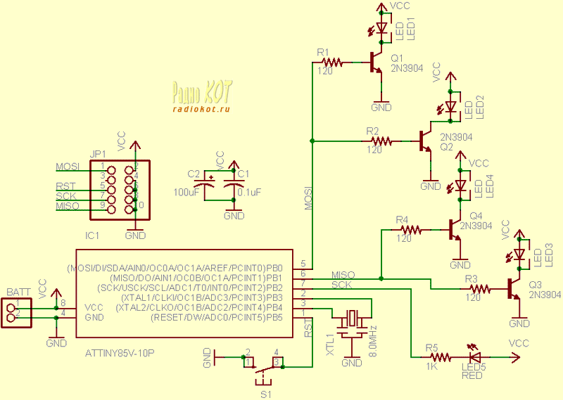

Побродив по просторам интернета, я наткнулся на одно очень интересное устройство под названием TV-B-GONE.
Это устройство сканирует (подбирает) ИК коды популярных марок телевизоров, посылая команду выключения, и когда находит нужный код, телевизор выключается. Как поднять настроение с помощью TV-B-GONE догадаться не сложно (я прогулялся до ближайшего магазина электроники), но оно также может помочь вам не умереть от десяти тысячного прослушивания "Владимирского централа" в караоке-баре.
А вот схема этого пречудесного устройства:
Схема
Напряжение питания схемы 2,7 - 5 вольт.

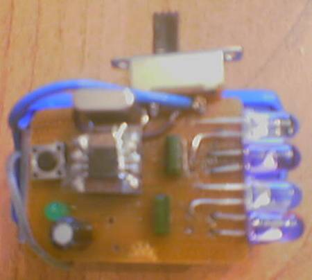

В итоге у меня получился такой девайс:
Фото
Изначально схема задумывалась без выключателя питания, но позже оказалось, что без него батарейка довольно быстро садится. Я советую поставить микровыключатель последовательно источнику питания, а кнопку исключить из схемы
Вместо указанных транзисторов я использовал КТ315, это не самый лучшей вариант, но под рукой больше не чего не оказалось. Ещё, посмотрев на фотографию, можно увидеть (Для этого, конечно, придеться здорово напрячься. Прим. Кота.), что для уменьшения размеров устройства я применил два транзистора, а не четыре, подключив по два светодиода на каждый из них.
