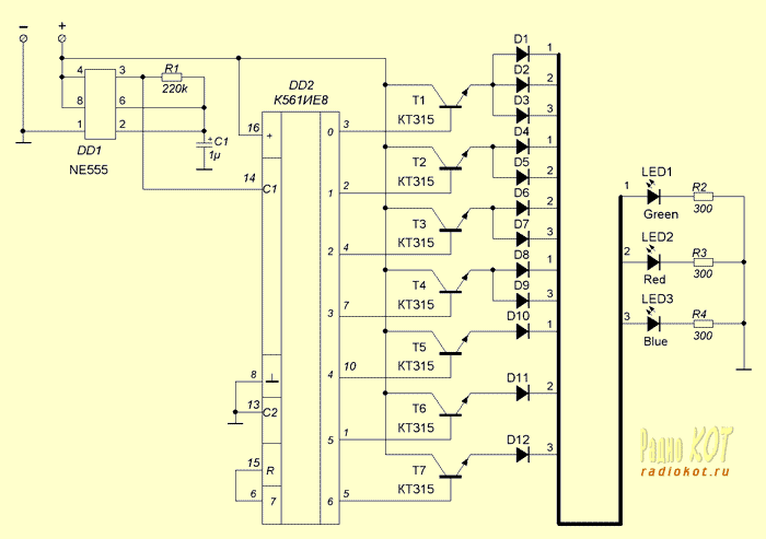

Итак устройство которое хочу представить вашему вниманию собиралось на быстрою руку перед грядущим праздником моей кошки. Это было время, когда я с ужасом воспринимал слово "микроконтроллер", а что-то похожего хотелось. Этот девайс рассчитан на таких же паятилей начавших тернистый путь по тропе радиоконструкторов. Данное устройство состоит из двух независимых частей, которые схемотехнически схожи между собой. Начнем с первой. Это фоновая подсветка, схема которой представлена на рисунке.

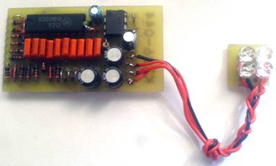

Вы наверное заметили что схема очень проста и не требует практически никаких настроек, тем более прошивок МК. Построена она на двух микросхемах DD1 - генератор тактовых импульсов и DD2 - двоичный счетчик с дешифратором. Принцип работы очень прост. Сначала тактовый генератор вырабатывает импульсы, которые поступают на счетный вход микросхемы DD2, которая в свою очередь поочередно переключает транзисторы Т1-Т7. Эта схема очень схожа со схемой бегущих огней но в нагрузке стоит не 10 светодиодов а всего 3 (красный, зеленый и синий но можно использовать и один трехцветный). Сочетая их вместе они создают семь различных цветов, которые поочередно переключаются. Для того чтобы не было короткого замыкания между транзисторами, ставятся диоды D1-D12, они могут быть любыми (желательно поменьше), я применил КД522.

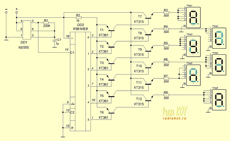

С первой схемкой мы разобрались теперь приступим ко следующей. Вот она:

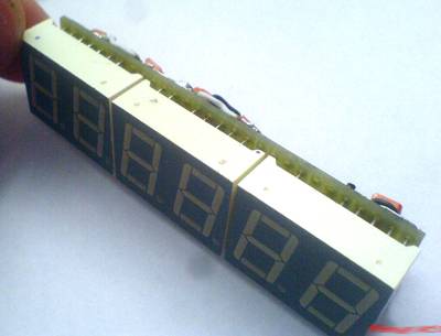

И здесь те же самые две микросхемы но уже в другом эффекте. Принцип работы DD1 и DD2 остается прежним только в нагрузке уже шесть семисигментных индикаторов. С их помощью выложено имя того кому присуждается наш подарок. Прошу кота не обижаться на чужое имя потому как первоначально это разрабатывалось для моей кисы, но не составит особого труда модернизировать это устройство под нашего именинника. Количество символов не может превышать 10 без дополнительной доделки. Добавив в схему еще одну К561ИЕ8 и несколько навесных элементов можно достичь 18 символов. Индикаторы могут применяться самые разнообразные и с общим катодом, и с анодом, нужно лишь учитывать полярность подключения. В моем случае использовались сдвоенные индикаторы с общим катодом.
В обеих конструкциях используются не дефицитные радиодетали которые можно приобрести в любом радиомагазине. Настройка устройств сводится к подстройке тактовой частоты генератора импульсов подбором резистора R1. Светодиоды для фоновой подсветки лучше использовать яркие с максимальным углом рассеивания. Обе конструкции собираются на макетных платах, что позволяет сделать устройство более компактным.
Немного упростить схемы можно следующими способами:
- Можно из схемы фоновой подсветки исключить тактовый генератор DD1 и к 14му выводу подключить 11й вывод микросхемы DD2 из схемы индикации имени. Вследствие этого подсветка будет переключаться после прохождения круга индикации имени. Или подключить непосредственно на выход генератора.
- В этой же схеме (фоновой подсветки) можно вместо 7ми транзисторов оставить только 3, которые нужно подключить после диодов D1-D12. Но об этом в тот момент я чего-то не подумал.

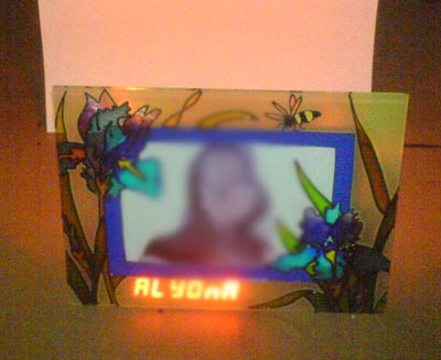

Фото плат и готовой рамки, которые получились у меня.

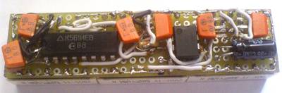

Плата фоновой подсветки с одним излучателем:
Задний вид платы индикации имени:
Вид платы индикации имени спереди:

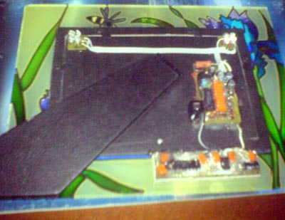

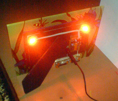

Задний вид рамки:

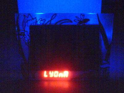

Рамка в работе:
