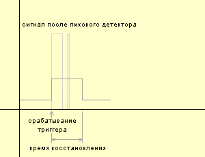

Решение было найдено в алгоритме адаптивного времени восстановления триггера. По умолчанию триггер настраивается на минимальное время восстановления, а при отпускании триггера программа проверяет уровень сигнала и если сигнал еще есть, то программа динамически продлевает время восстановления триггера на определенную величину. Триггер не отпустит до тех пор, пока сигнал на входе не будет равен нулю, даже если время блокировки уже вышло. Работа адаптивного восстановления триггера в реальных условиях:
Красные перевернутые импульсы это сигнал после пикового детектора, а черная линия - срабатывание триггера. Как видно из графика время восстановления триггера варьируется в зависимости от длины импульса поступающего после пикового детектора.

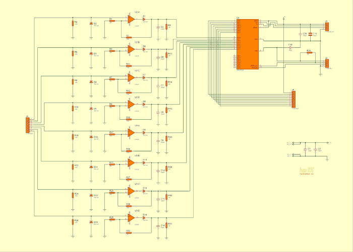

Пьезодатчики для снятия сигнала я применил серии ЗП-2, при использовании других датчиков, возможно, потребуется подкорректировать коэффициент усиления пикового детектора, сам пиковый детектор собран на ОУ типа LM324/LMX324/LT1014, но можно применить и другие счетверенные ОУ с возможностью однополярного питания. В качестве МК - C8051F320 производства Silabs.
Собственно схема:
Как видно из схемы, восемь каналов, каждый со своим пиковым детектором, подсоединены к МК который в свою очередь связывается с ПК посредством USB.
Два порта у МК остались свободными, один из них выведен на разъем для возможных расширений, но программно пока никак не задействован.

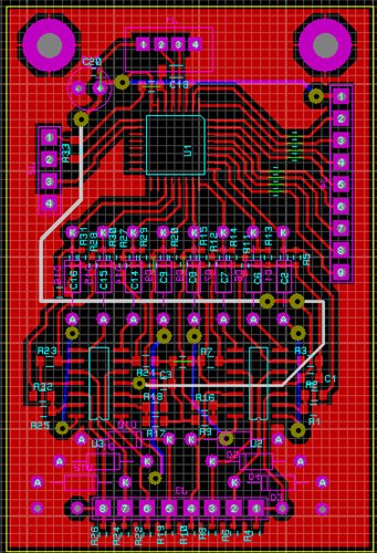

Печатная плата изготавливается на одно/двухстороннем текстолите. При применении двустороннего текстолита второй слой полностью оставляется и соединяется с землей устройства для минимизации паразитных наводок на схему. Все элементы на печатной плате которые не имеют обозначений - перемычки, кроме сериальных сопротивлений номиналом 1-2кОм подключенных к порту Р0, их можно не распаивать. Размеры печатной платы - 43х63мм.

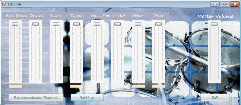

Программа довольно проста в обращении и позволяет регулировать громкость, и выбирать WAV файл для каждого канала.
Также в качестве дополнительных возможностей - независимое регулирование чувствительности и коэффициента сжатия громкости воспроизведения, в зависимости от силы удара.
Вывод звука осуществляется средствами DirectSound. В планах реализовать MIDI, ASIO.

Если все в норме, запускаем программу, назначаем каждому каналу свой WAV файл и при желании переименовываем каналы как необходимо. Далее открываем настройки, клацнув по кнопке Settings, и устанавливаем порог для каждого канала таким образом, чтобы не было ложных срабатываний от наводок и помех. Сжатие устанавливается индивидуально в зависимости от реализации ударной установки и места размещения датчиков, у меня получилось оптимально на слух сжатие - 1.2.
